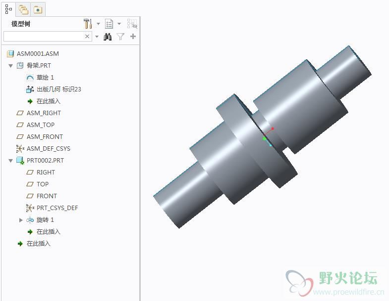

 楼主| 发表于 2015-10-27 21:14 | 显示全部楼层
machiner 发表于 2015-10-26 09:13
首先感谢楼主的分享,但是有点疑问:为什么要创建“骨架模型”了,我试了下单独创建零件,“发布几何”, ...
    不 好意思、现在才回您,前几天出差去了,今天才回来。骨架模型可以将装配体的连接进行传递,比如用骨架模型将两个零件在横向方向连接,如果将第一个零件横向尺寸更改了,整个装配体还是不会发生变化,但是如果你单独画两个零件,再进行装配如果发现零件设计不合理,更改了,是不是又要重新再装配一次?
    另外一个作用,骨架模型可以将其中一些重要的参数例如长度,直径,通过声明与布局草图的尺寸进行统一,如果你是在搞机械设计的话后期肯定是要校核计算,存在不合理的地方需要校核修正后再在布局中更改参数,这样可可以实现CAD设计,computer auto design,
    具体怎么做我自己也没操作过,我也在学,哈哈,我只知道可以实现上面诉的功能,希望能解决您的疑惑

骨架模型是不是好认 一点呀,我也不明白为什么要创建骨架模型
