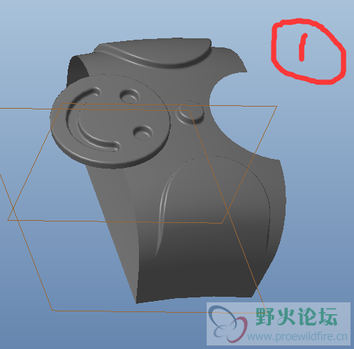

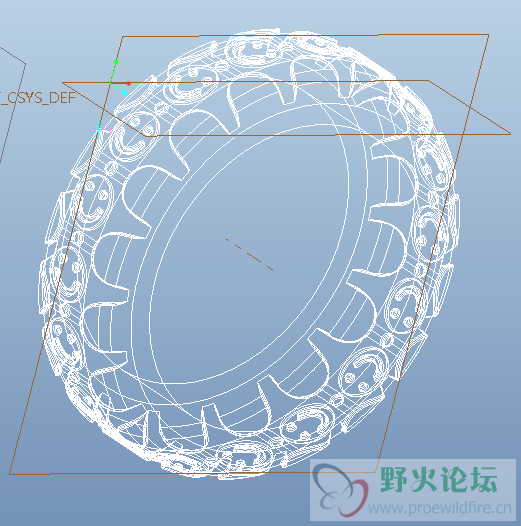

[求助] 达到阵列效果,然后实体化。

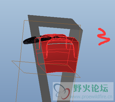

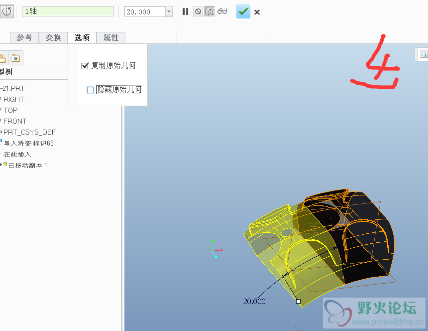

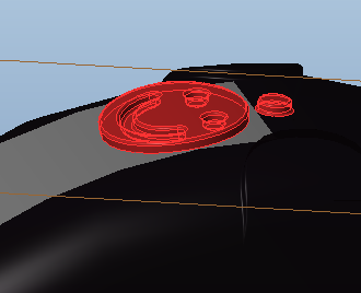

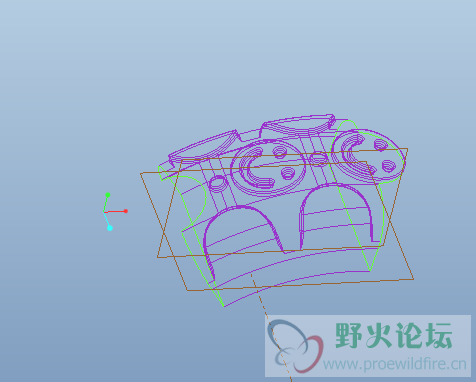

用creo3.0做的,把需要阵列的曲面分离出来再阵列就可以了

这个模型非常诡异。
我用这个试过,实体了下,再生后又失败了。
也许只能用你这种了。

先分离现合并阵列
