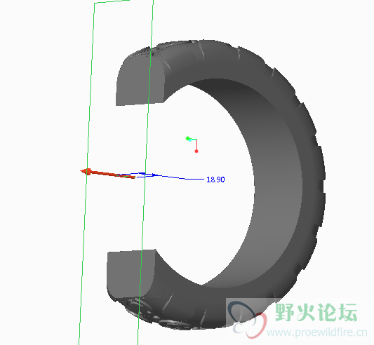

图是阵列效果,也是我的目的。达到图效果的实体就可以
10-21.prt.zip

 楼主| 发表于 2015-10-21 11:11 | 显示全部楼层
大家快来帮忙啊。

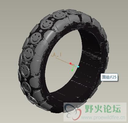

 楼主| 发表于 2015-10-21 11:52 | 显示全部楼层
chenbr1988 发表于 2015-10-21 11:50
其中的某一个被你实体了
我阵列的目的只是为了给你看下形状,并不是一定要阵列。

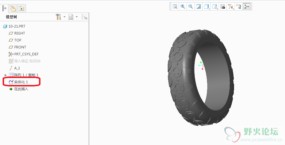

发表于 2015-10-21 11:53 | 显示全部楼层
不是,整个都是实体。截面如图
663
911

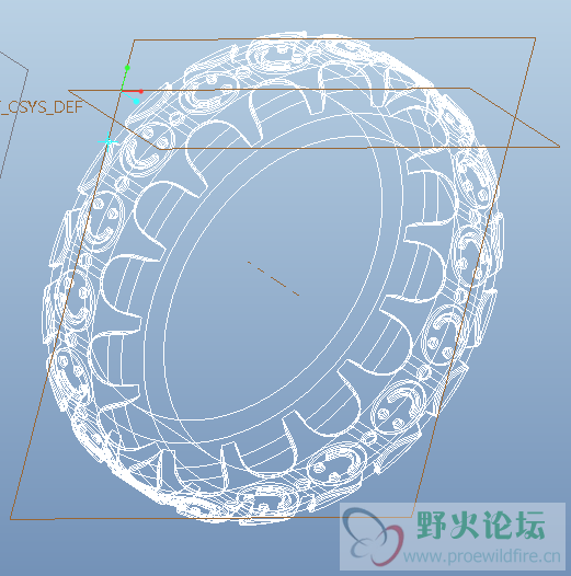

 楼主| 发表于 2015-10-21 11:55 | 显示全部楼层
zxj155105535 发表于 2015-10-21 11:53
不是,整个都是实体。截面如图
你看下线框模式,线条蓝色的吧。
你再看看原始特征什么样子
663

发表于 2015-10-21 13:09 | 显示全部楼层
你是阵列的时候选择整个特征阵列的,复制了很多的曲面。实际上你可以先把特征实体化。花纹在柔性建模里用柔性阵列可能,这样就全部是实体了。
