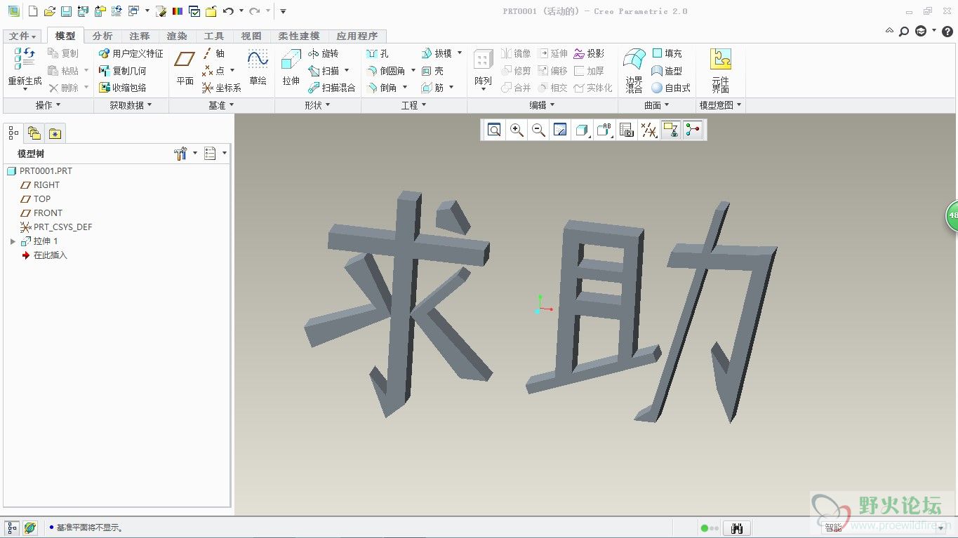

Creo2.0中默认的模型颜色是灰色的,看着很不舒服,请求各位同仁和大师们,如何更改自己喜欢的模型颜色?

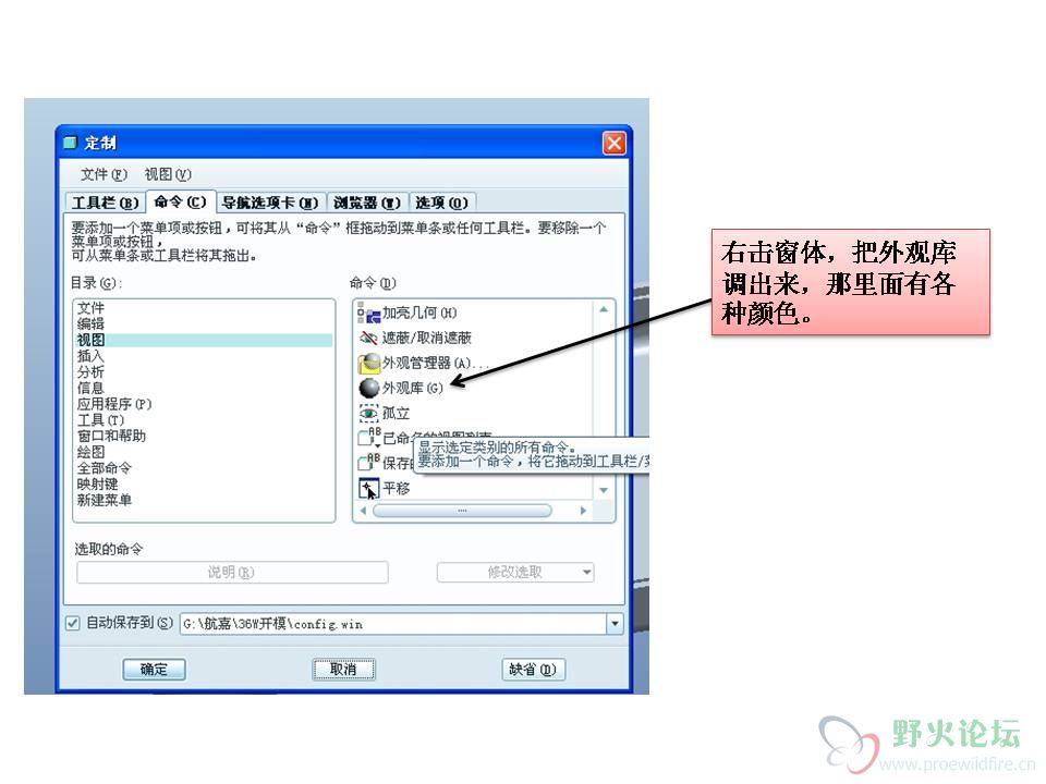

发表于 2015-10-18 09:59 | 显示全部楼层
外观库里可以选颜色
