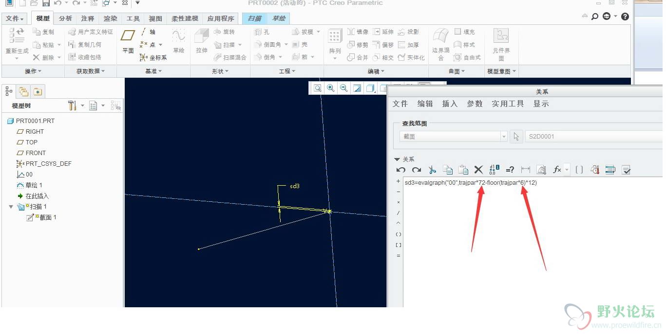

[求助] 循环利用图形函数的问题

直接套这个函数试下:sd#=evalgraph(“#”,mod(trajpar*#,#))

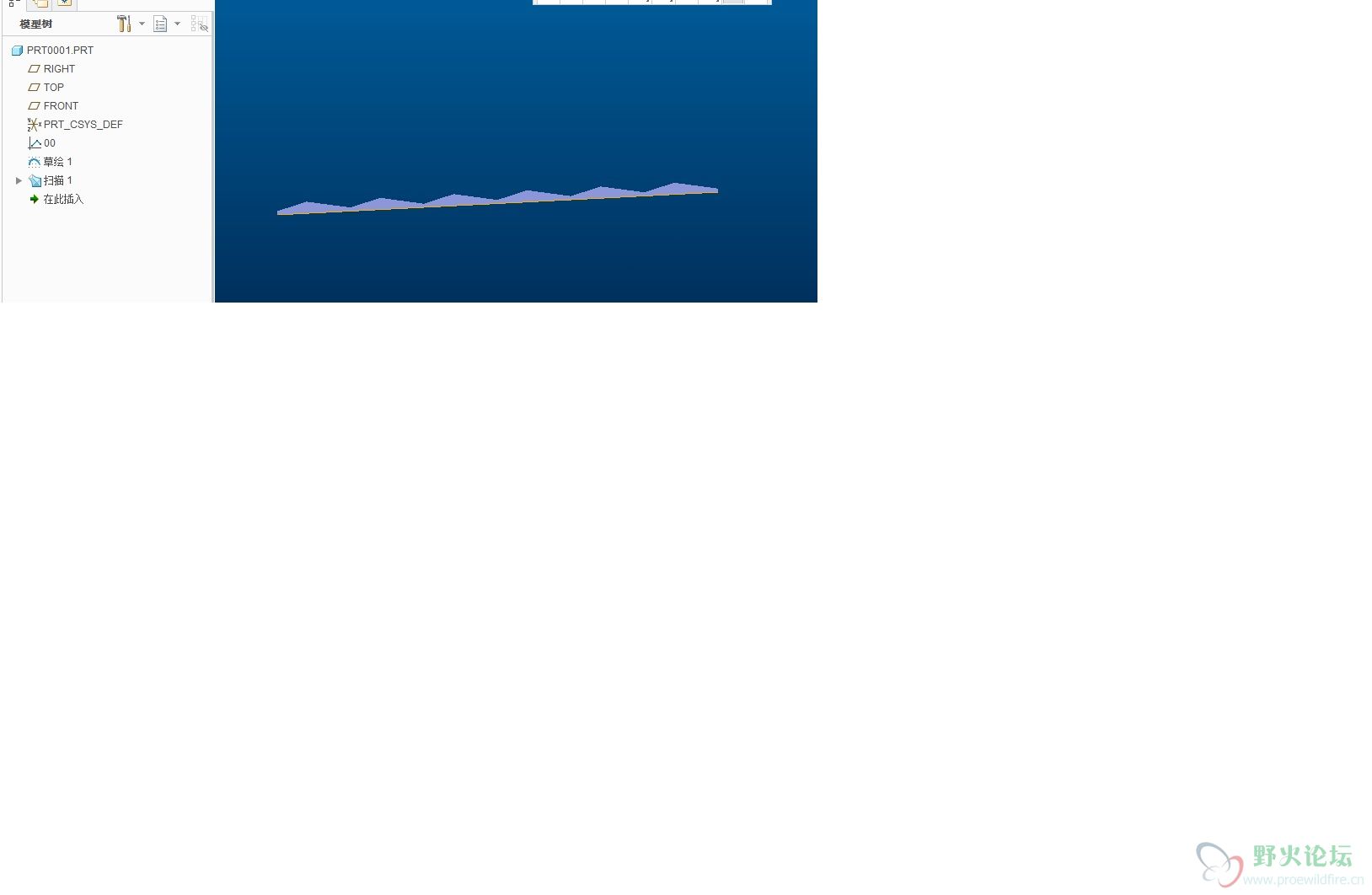

发表于 2015-10-15 17:14 | 显示全部楼层
1.jpg 2.jpg   图片中的数字是有几何关系的,怎么能随便改几个数值呢,

 楼主| 发表于 2015-10-15 21:38 | 显示全部楼层
您说的mod函数我能理解,但是这个floor我不能理解floor(trajpar*A),A为什么不能等于那个图形X轴的范围大小。??不知道你有没有这个方面的资料,谢谢了

发表于 2015-10-17 13:25 | 显示全部楼层
jiandanai 发表于 2015-10-15 21:38
您说的mod函数我能理解,但是这个floor我不能理解floor(trajpar*A),A为什么不能等于那个图形X轴的范围 ...
可以等于!
关系式改为这样:sd3=evalgraph("00",trajpar*144-floor(trajpar*12)*12)

 楼主| 发表于 2015-10-18 00:28 | 显示全部楼层
hbabc 发表于 2015-10-17 13:25
可以等于!
但是 ,关系式如果是这样:sd3=evalgraph("00",trajpar*156-floor(trajpar*12)*13)。又不对了
