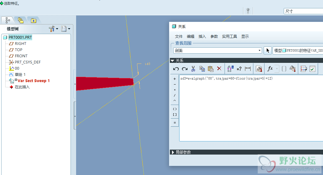

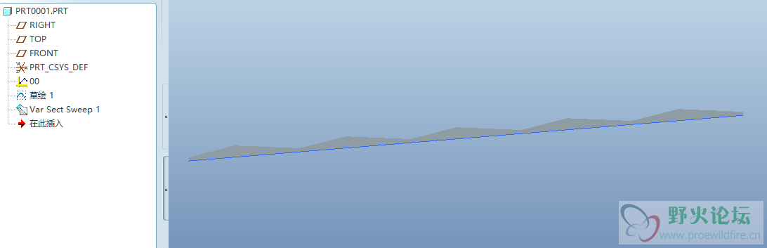

请教野火的兄弟们,这个公式为什么不对?希望大神们帮忙解惑,不甚感激。
本人想做一个这样图形
本人想做一个这样图形
正确公式是这样的
正确公式是这样的

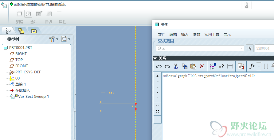

本人认为应该是这样的,但是再生报错了。
本人认为应该是这样的,但是再生报错了。

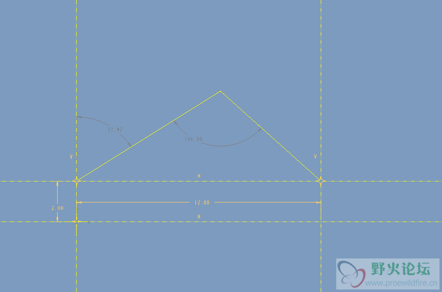

不知道为什么sd3=evalgraph("00",trajpar*60-floor(trajpar*5)*12)的时候是对的,而用sd3=evalgraph("00",trajpar*60-floor(trajpar*12)*5)却报错了??本人觉得报错的这个公式应该是对的。请大神们不令赐教
这个就是我画图的截面的截面。
这个就是我画图的截面的截面。

*12)*5)   和   *5)*12)  能一样嘛, 数字对掉了,肯定是某个尺寸不合适造成的!,
