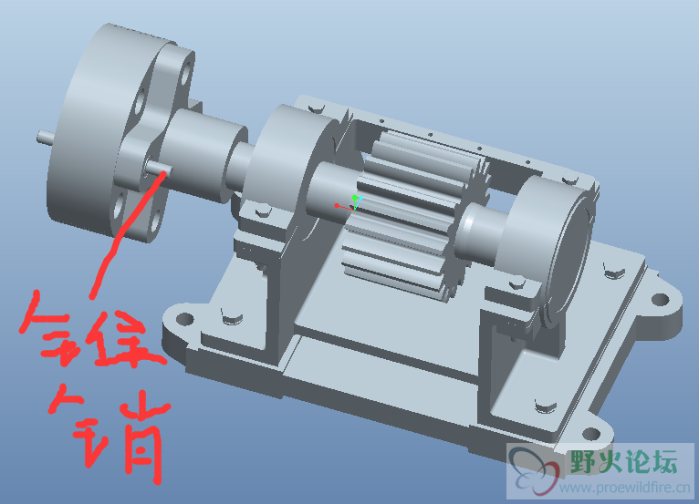

[求助] 请教个仿真运动问题
370
499
发表于 2015-10-12 19:44 | 显示全部楼层
锥销装配的问题,我把你的锥销删除了,重新装配了一个锥销,没有问题
370
499
发表于 2015-10-12 19:47 | 显示全部楼层

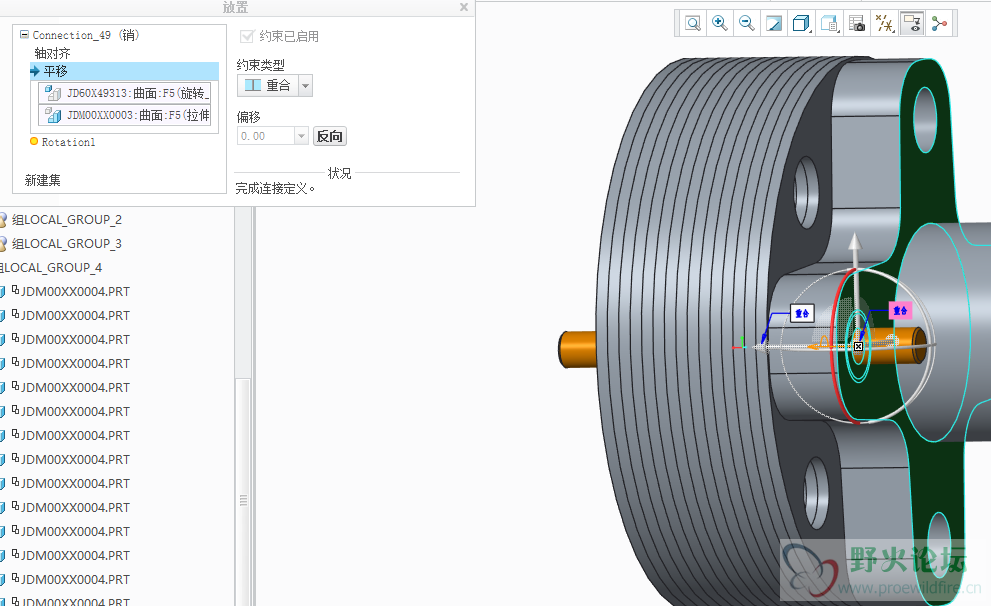

发表于 2015-10-12 22:57 | 显示全部楼层
你要是想跟两个件同时产生装配关系必须新建装配集才可以与另外一个件装配
能传文件上来学习一下吗,还问个问题,定义销钉时,完全定义时,前面还是有框框且有一点,旋转轴也定义了,怎么还会有呢,麻烦指教一下。
58
76

发表于 2015-10-13 09:22 | 显示全部楼层
yayadianzhang 发表于 2015-10-12 22:57
能传文件上来学习一下吗,还问个问题,定义销钉时,完全定义时,前面还是有框框且有一点,旋转轴也定义了 ...
无标题.png 销定义一个 同轴一个面对齐  最后一个旋转轴没有要求可以不定义

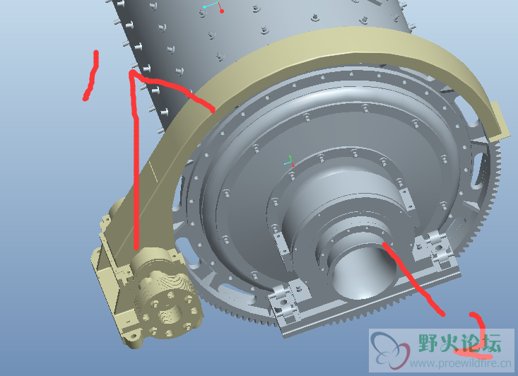

 楼主| 发表于 2015-10-14 09:29 | 显示全部楼层
