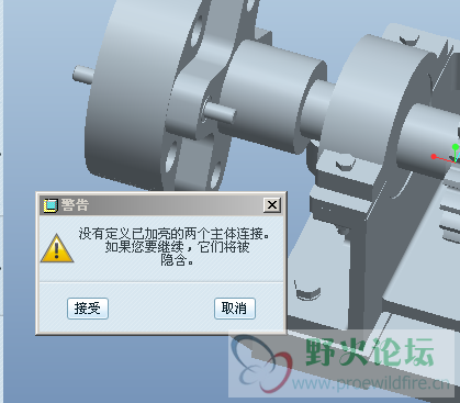

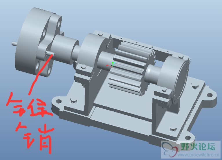

如图1,没有转配锥销的时候,点击机构是可以仿真旋转运动的,但是装配好锥销的时候,在点击机构的时候就老是弹出图2的提示,请教下我是哪个地方做错了,锥销装配时按刚性连接(分别是轴对轴,面和面重合,基准面定向(固定也试过)) 1.png 2.png

我想是否有一种可能?装配锥销的条件同时连接了两个机构件,导致机构运动条件失效?

 楼主| 发表于 2015-10-12 10:04 | 显示全部楼层
试了,都是连接在1个机构件上的

发表于 2015-10-12 16:36 | 显示全部楼层
既然是锥销连接也可以按销钉来定义(刚性连接应该也可以);另外定义约束时,一定得是锥销和与之配合的零件之间关联的,比如若把锥销某个基准面与主体基准面关联约束,肯定会出现问题。

既然是锥销连接也可以按销钉来定义(刚性连接应该也可以);另外定义约束时,一定得是锥销和与之配合的零件 ...
谢谢指教,我在试一试,还有个问题就是和锥销连接的有两个零件,应该选择和哪个零件关联呢?一个是联轴器,一个是联轴器橡胶垫片,下面是我分享的链接,有时间的话,还希望能得到您的指点,谢谢!http://yun.baidu.com/share/link?shareid=3348897855&uk=1024924063
