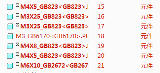

Creo2.0 64位位标准零件库中的零件可正常插入组装到组件中,保存后关闭组件,再次打开组件时插入的那些标准件都丢失了,无法检索.

需要在选项里增加 search_path_ file   值为指向设定的search.pro的文本路径,search.pro里面注明标准库路径即可
详细参考下面链接http://www.proewildfire.cn/thread-81633-1-1.html

调用文件的话,用备份

这是proe的通病,用”另存为“后,工作目录就变了  建议另存为后选择为当前的工作目录 这样就不会了
