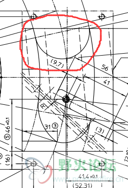

[求助] 【怎么以铣刀的方式来扫描去除材料】

发表于 2015-9-28 14:26 | 显示全部楼层
wgl2424 发表于 2015-9-28 13:24
跟我这个图片是的,上面圆柱好比是铣刀,向斜下方运行就会切出方块里那个槽的形状,如果扫描,就不会像 ...
555
645
发表于 2015-9-28 14:35 | 显示全部楼层
那样实现不了,机床也不能那么走,你要是非那样走得话,会被炒鱿鱼的!!

 楼主| 发表于 2015-9-29 10:25 | 显示全部楼层
我们有个老外的零件是这样的,只是Proe画不出来,机床X,Y轴是圆周运动,Z轴匀速向下运动

 楼主| 发表于 2015-9-29 10:31 | 显示全部楼层
是这个意思,但是铣刀不是这个样子,铣刀下端是平的,如果把你的截面改成方的,铣出来的槽跟零件入口处又变成了直线,看我这个图片,铣出来的槽铣到一定深度后会平着出来,所以就会留下一个平面。

 楼主| 发表于 2015-9-29 11:35 | 显示全部楼层
自己画出来了

 楼主| 发表于 2015-9-29 11:45 | 显示全部楼层
yueyuxuelian 发表于 2015-9-27 16:33
没弄明白你的意思,用混合行不行?
一开始还觉得铣刀加工类似扫描走轨迹,混合不行,没想到最后真是用混合画出来了,

发表于 2015-9-30 12:16 | 显示全部楼层
wgl2424 发表于 2015-9-28 08:09
我的意思是如图,我画的截面圆是没有高度的,所以用它沿轨迹去除材料时就进入材料内部了,我想要想铣刀加 ...
感觉和标题上说的一样啊
发表于 2015-9-30 13:10 | 显示全部楼层
怎么画的,分享下prt可好?
