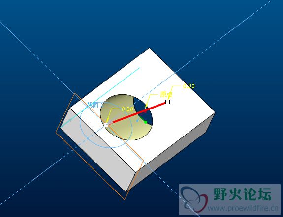

各位老师,请问有没有人知道给一个零件以铣刀的方式来扫描去除材料。我画好了扫引轨迹后,扫描草绘方向也定好了,如果像铣刀一样从上往下看是个圆来沿轨迹运行,由于这个圆是没有高度的,去除材料后圆就慢慢进入零件内部了,圆上端的材料无法去除。是不是creo 制造NC功能可以实现,但是这个功能实现后的文件可不可以用来生成工程图或者组装?

我的意思是如图,我画的截面圆是没有高度的,所以用它沿轨迹去除材料时就进入材料内部了,我想要想铣刀加工一样,沿轨迹去除材料时,整个轨迹的上端是通开的,不知道这么说能不能明白。

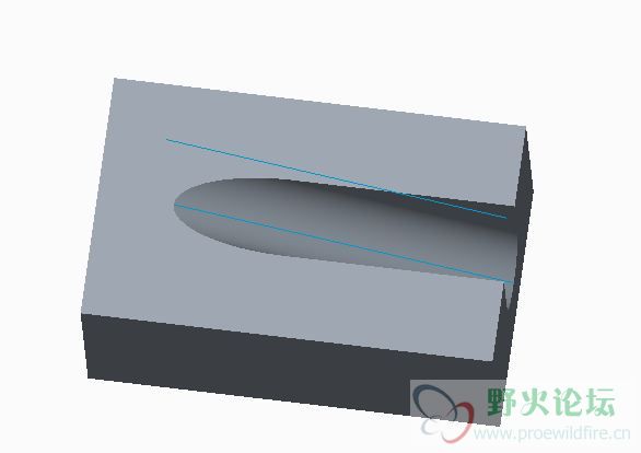

谢谢,不过如果铣刀来加工这个块,像这个图片这样,上面圆柱是我的铣刀,我沿着轨迹向下走,最后切出来的槽就不是这样的

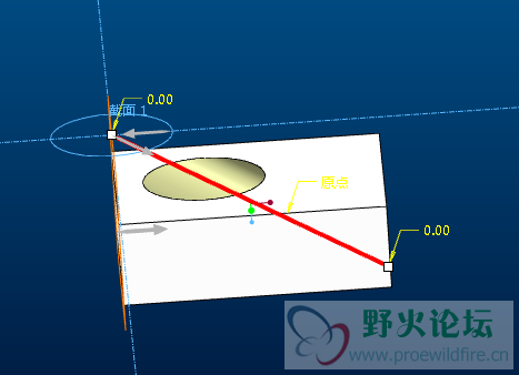

跟我这个图片是的,上面圆柱好比是铣刀,向斜下方运行就会切出方块里那个槽的形状,如果扫描,就不会像铣刀一样,扫描画的截面是没有高度的,就像我一开始发的图片那样。我就是想问有没有办法能画出像铣刀加工的特征。
