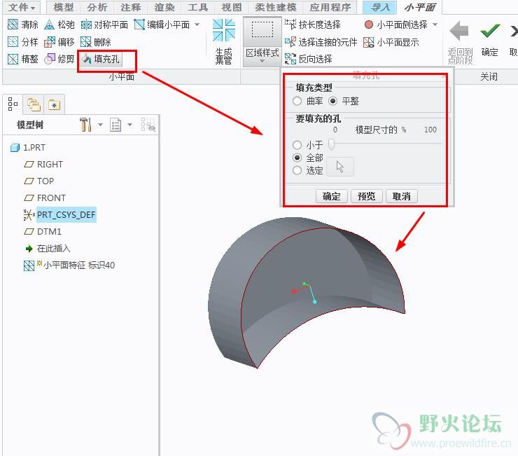

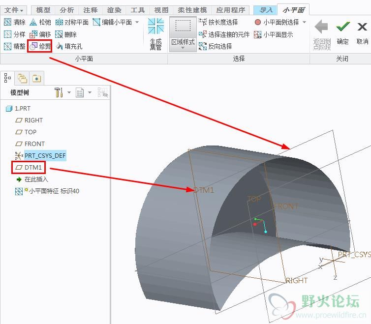

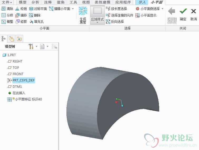

不知道 是不是 这样子?
360截图20150921122413575.jpg 360截图20150921122521049.jpg 360截图20150921122542259.jpg
1-yh--.prt.zip (75.41 KB, 下载次数: 15)
223
282
 楼主| 发表于 2015-9-21 13:51 | 显示全部楼层
嗯嗯。是的。多谢指点。
