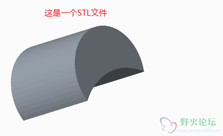

发表于 2015-9-19 17:55 | 显示全部楼层 |阅读模式

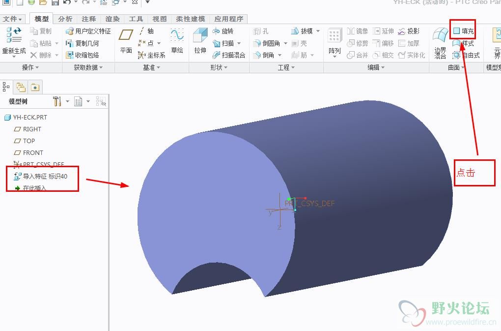

求大神提点。
201
290
发表于 2015-9-19 18:15 | 显示全部楼层
只补面的话,填充行不行?

发表于 2015-9-19 18:21 | 显示全部楼层
直接   【填充】。。。【合并】。。。

 楼主| 发表于 2015-9-19 18:23 | 显示全部楼层
甲鸣休 发表于 2015-9-19 18:15
只补面的话,填充行不行?
填充不行啊。你试一下看看。

 楼主| 发表于 2015-9-19 18:37 | 显示全部楼层
sdgdjgb 发表于 2015-9-19 18:21
直接   【填充】。。。【合并】。。。
填充我试过。不行啊。是不是我的方法不对。是哪里的填充。

 楼主| 发表于 2015-9-19 18:38 | 显示全部楼层
直接   【填充】。。。【合并】。。。
我用的是这个填充。你说的是这个吗。?

发表于 2015-9-19 18:52 | 显示全部楼层
Rucky 发表于 2015-9-19 18:38
我用的是这个填充。你说的是这个吗。?
你这个东西从哪里调出来的?填充在曲面模块里找。

 楼主| 发表于 2015-9-19 18:57 | 显示全部楼层

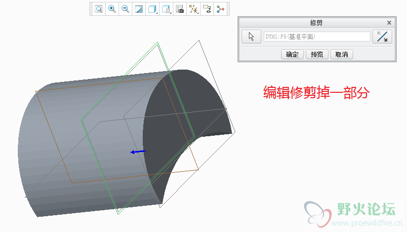

那个是对导入STL文件的编辑。然后移除了一部分。就出现了一个空面。
移除后出来大多数命令都是灰色的。

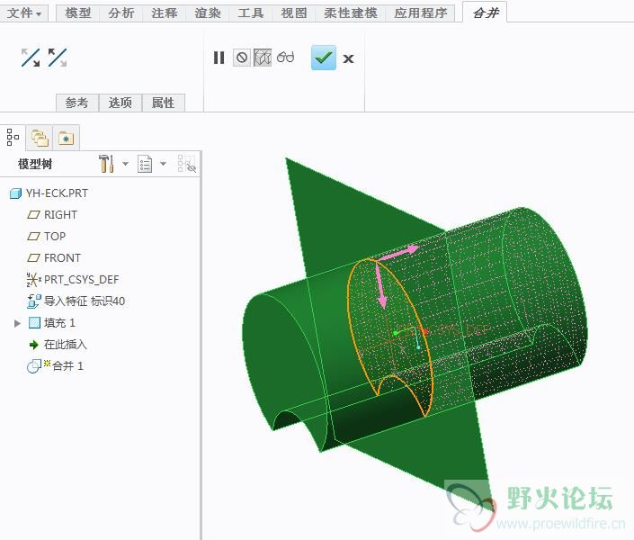

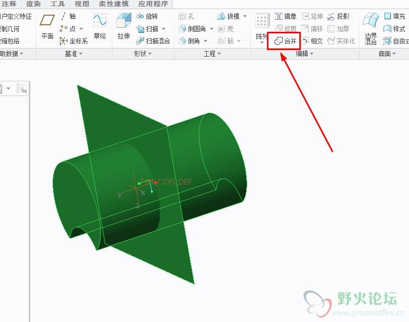

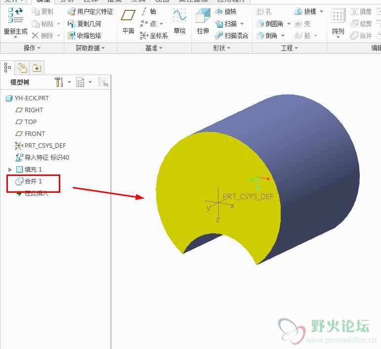

发表于 2015-9-19 20:18 | 显示全部楼层
360截图20150919200918992.jpg 360截图20150919201022832.jpg 360截图20150919201110776.jpg 360截图20150919201133319.jpg 360截图20150919201201663.jpg
yh-eck.prt.zip (32.7 KB, 下载次数: 144)
223
282
 楼主| 发表于 2015-9-19 20:39 | 显示全部楼层
您导入的是STP格式的。我这边导入的是STL格式的。好像行不通啊。
