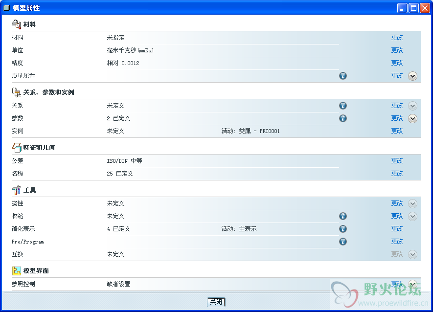

[已解决] 尺寸公差标注里怎么没有公差表

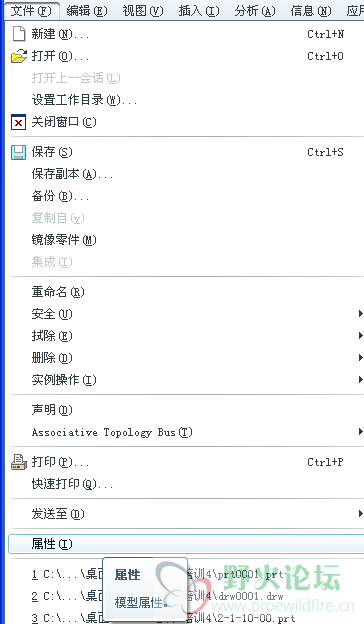

请问,在哪去检索公差表?看不出来你的贴图从哪调出来的。菜单管理器中国没有公差表这项。

谢谢。原来是在模型模块中的绘图属性中设置后,在工程图中才能看见。

非常感谢各位大侠的帮助,我看了半天才看明白,原来是要在"进入prat模块【编辑——设置——公差设置】"才会出现野火所说的”检索“、
 楼主| 发表于 2015-9-19 21:19 | 显示全部楼层
再有就是怎么设置能让我一劳永逸?就是说只要设置一次,以后再新建文件就不用再次重复设置了呢?
47499
发表于 2015-9-19 22:50 | 显示全部楼层
在模板里增加进去能一劳永逸,但是会增加每个模型的文件大小。所以想一劳永逸还是用到再增加自己决定。
