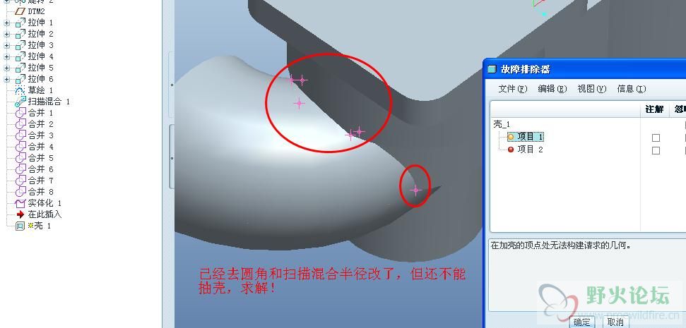

 楼主| 发表于 2015-9-19 15:01 | 显示全部楼层
Kevin12180 发表于 2015-9-16 00:00
我是整体做的薄壳,不需要排除任何位置,不过分了两段,先用曲面偏移分析下那些位置薄壳容易失败,修改易 ...
你好,能发模型上来吗?

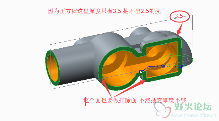

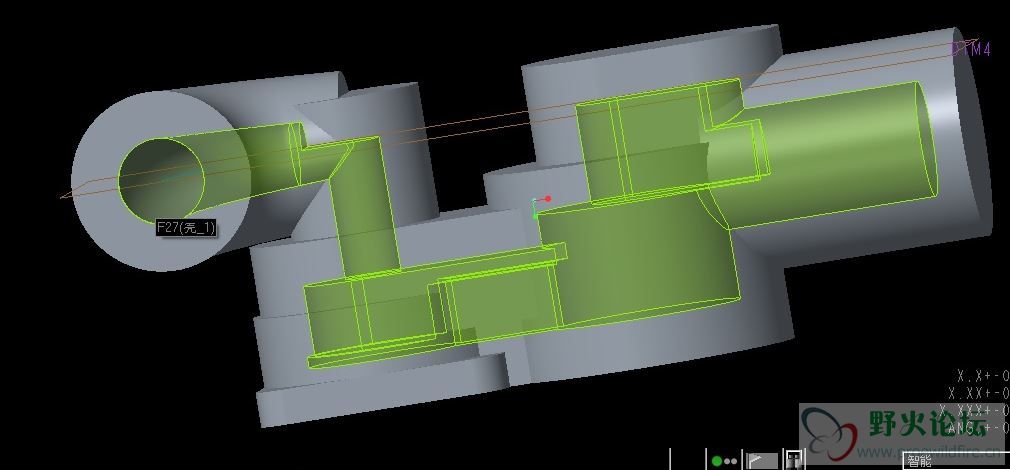

发表于 2015-9-19 18:42 | 显示全部楼层
这样就好了。
至于原因,我也想不出来。
若不改结构,则分两部分建模,扫描混合及其他部分(能抽到2.5mm)。

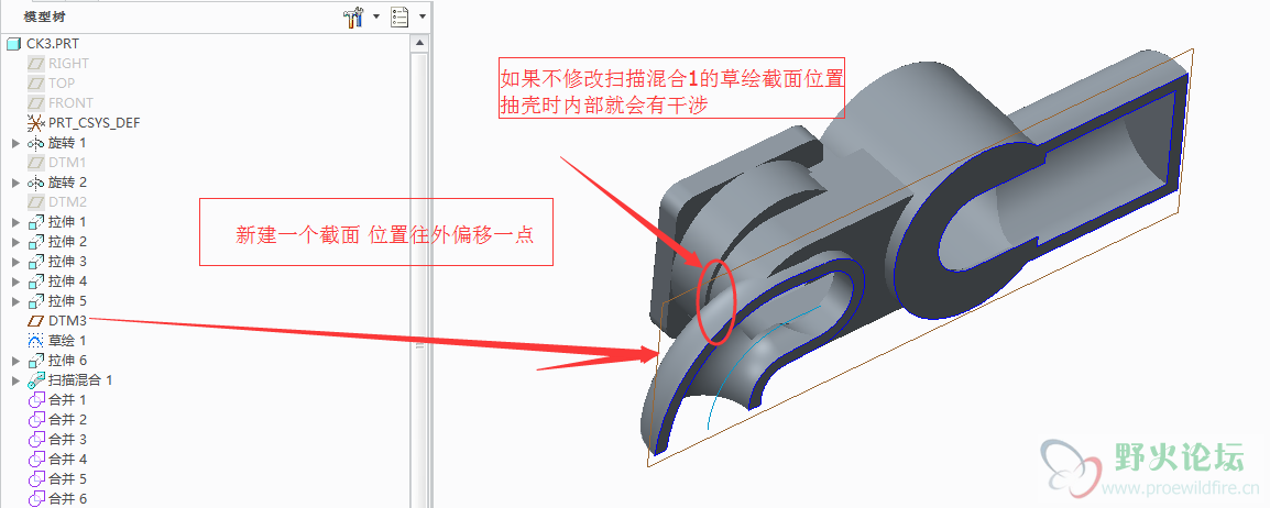

发表于 2015-9-21 23:15 | 显示全部楼层
原图要做一些修改 不然抽壳时 内部产生干涉 无法抽壳

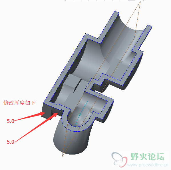

发表于 2015-9-21 23:24 | 显示全部楼层
修改细节后  抽壳的截面图如下  此时就可以进行倒圆角操作了
sdgdjgb + 1 热心助人

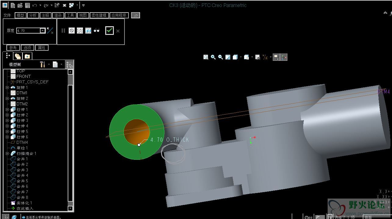

发表于 2015-9-22 08:55 | 显示全部楼层
一般都是厚度不均匀导致无法抽壳。看各位大神的讲解学习了不少
