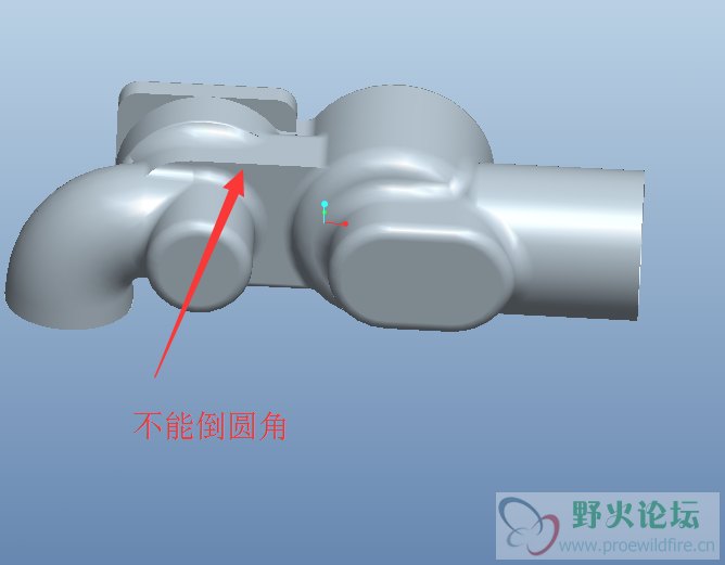

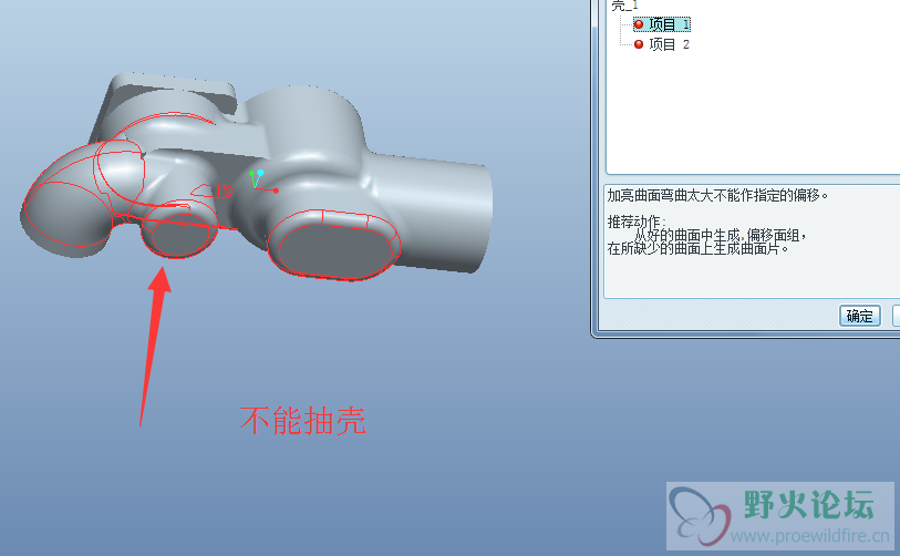

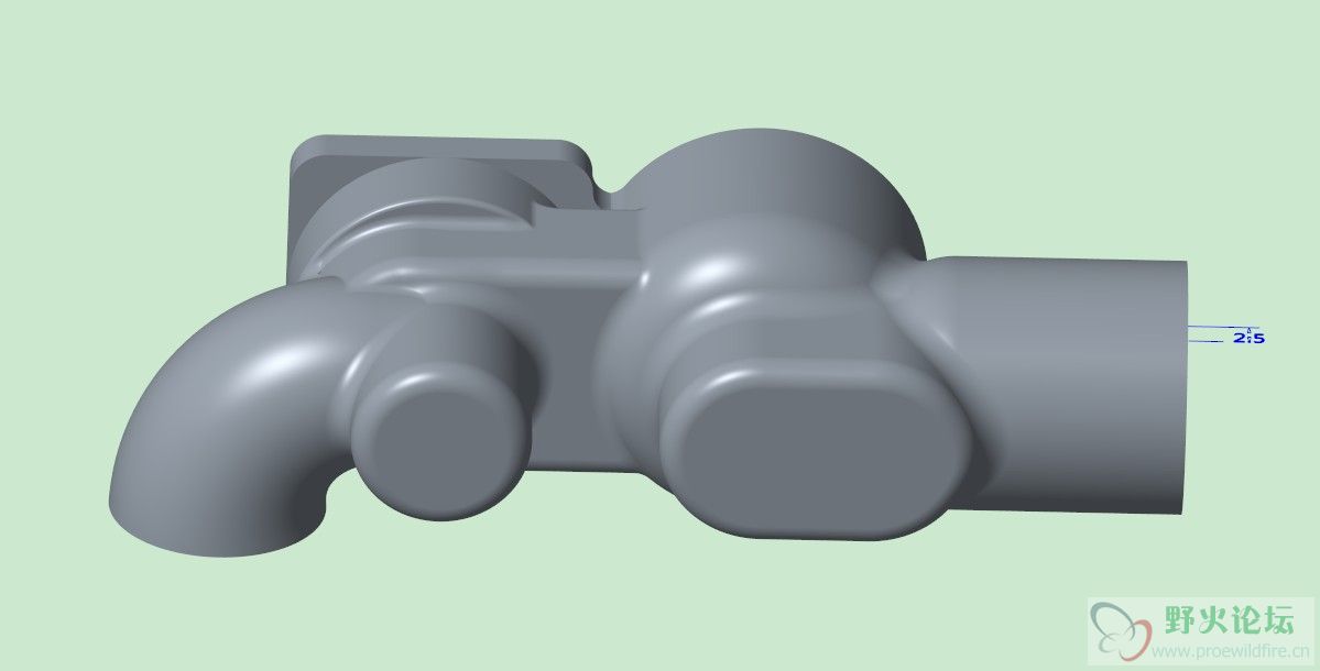

各位大神,求助抽壳和倒圆角,
做毛坯件,倒多大的圆角都没关系,但抽壳要2.5厚度~~~
倒圆角
倒圆角
不能抽壳
不能抽壳

倒了角后是不能抽壳的,

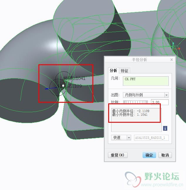

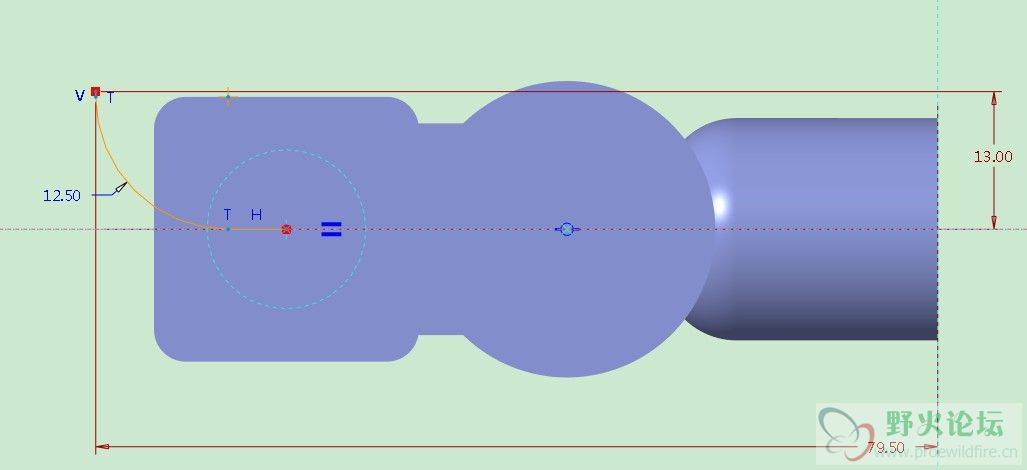

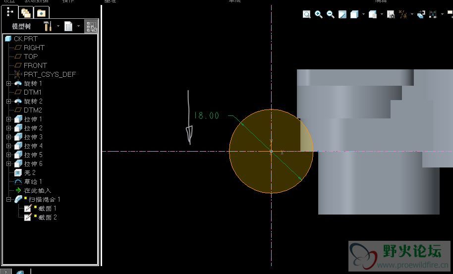

不能抽壳有两方面原因。第一1圆角问题。即模型树第1和第2步的两个旋转圆角,处理办法去掉圆角,抽壳后再圆角。第二混合扫描线的R10半径过小,处理方法增大半径。或者减小混合扫描的两个截面的半径R18和R15的尺寸。最好改变混合扫描的位置。

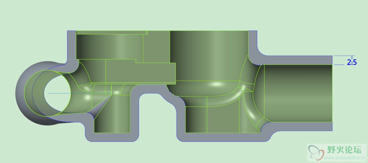

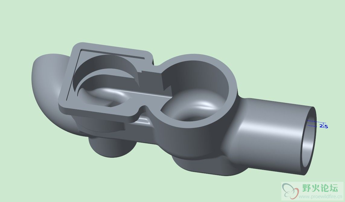

在倒圆角之前薄壳会简单些,不然做起来会很麻烦
截面图
截面图
圆角要改大,不然做不到2.5壁厚
圆角要改大,不然做不到2.5壁厚
