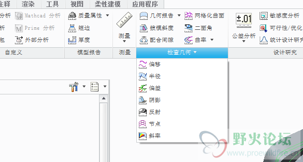

发表于 2015-9-18 22:29 | 显示全部楼层
Kevin12180 发表于 2015-9-16 00:00
我是整体做的薄壳,不需要排除任何位置,不过分了两段,先用曲面偏移分析下那些位置薄壳容易失败,修改易 ...
要修改哪个地方?
45
发表于 2015-9-19 08:50 | 显示全部楼层
何必wait来生 发表于 2015-9-18 22:29
曲面分析怎么用的? 是这个吗 曲面偏差?
要修改哪个地方?
不是分析,用曲面偏移命令偏移下就会知道哪些位置有问题
82
124
