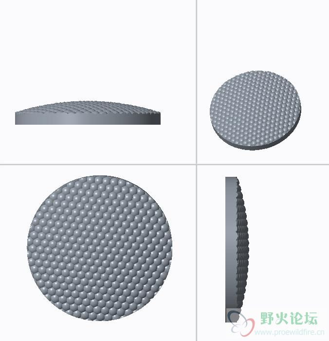

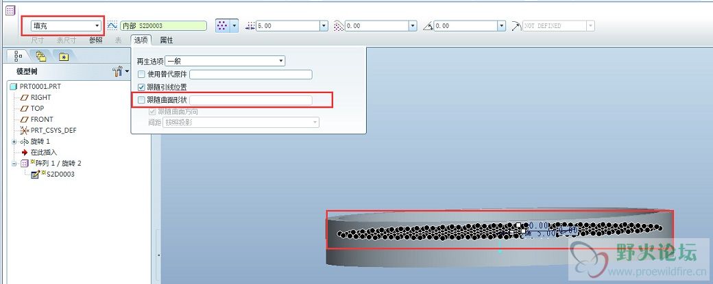

发表于 2015-9-12 09:24 | 显示全部楼层
多的我不说了,你按照 楼上 大虾  说的做。
我给看 2张图 你看看区别。
呵呵,大家一般不注重文字的,喜欢看图片更加明白。
1:这个是常规的填充再平面上的。
1:这个是常规的填充再平面上的。
2:这个是随曲面 填充的,请看填充的效果。
201
290
发表于 2015-9-12 15:12 | 显示全部楼层
是不是这种效果?
发表于 2015-9-13 11:14 | 显示全部楼层
不错不错
