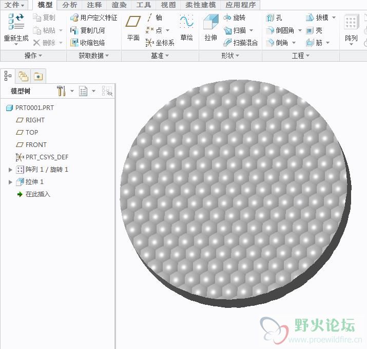

这个图我不知道怎么用proe5.0画,请求指教,谢谢啊!!急急   啊
 楼主| 发表于 2015-9-11 18:11 | 显示全部楼层
一个一个六边形的小锋锅

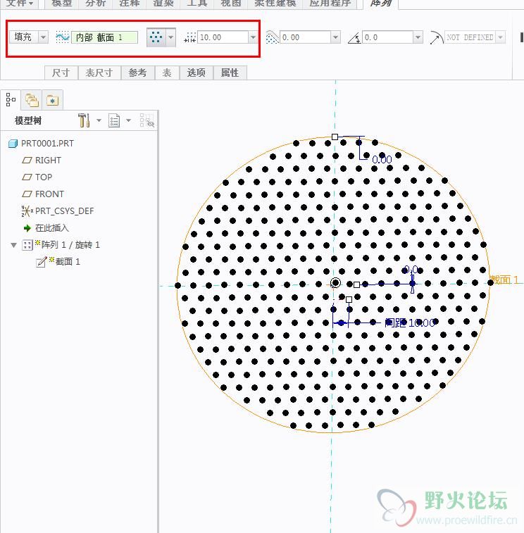

发表于 2015-9-11 18:19 | 显示全部楼层
阵列
 楼主| 发表于 2015-9-11 18:24 | 显示全部楼层
能否做一个给我啊,我不会,不知道怎么阵啊

发表于 2015-9-11 19:38 | 显示全部楼层
填充阵列。。。

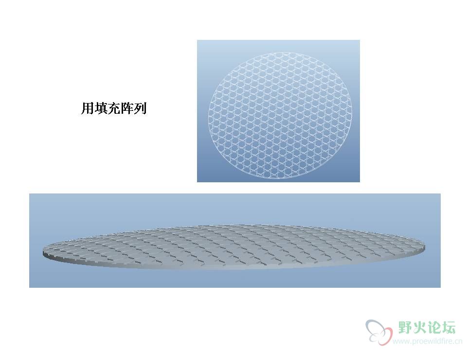

发表于 2015-9-11 20:00 | 显示全部楼层
152925397@qq.co 发表于 2015-9-11 19:54
填充阵列完成不了吧,六边形的啊
填充阵列-50911-yh.prt.zip (421.41 KB, 下载次数: 29)   【creo3.0M040版本】
444
638
发表于 2015-9-11 20:32 | 显示全部楼层
用填充阵列,跟随曲面形状。

 楼主| 发表于 2015-9-11 21:33 | 显示全部楼层
HWQ868 发表于 2015-9-11 20:32
用填充阵列,跟随曲面形状。
不对啊。
 楼主| 发表于 2015-9-11 21:34 | 显示全部楼层
sdgdjgb 发表于 2015-9-11 19:38
填充阵列。。。
这个不在圆弧面上
