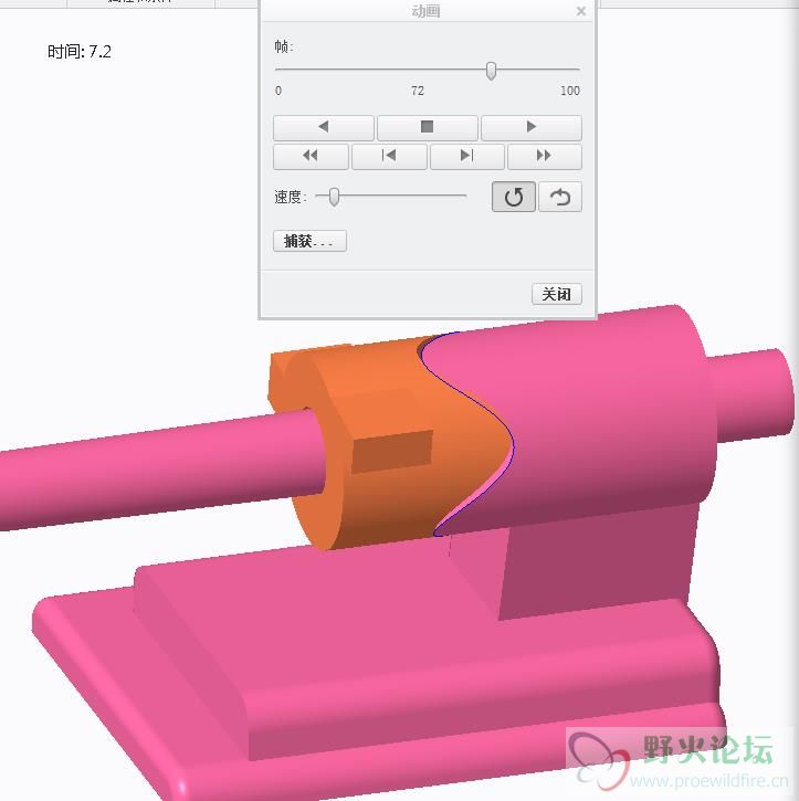

[求助] 这两个小零件如何装配

主要是实现不了曲面接触的情况下旋转

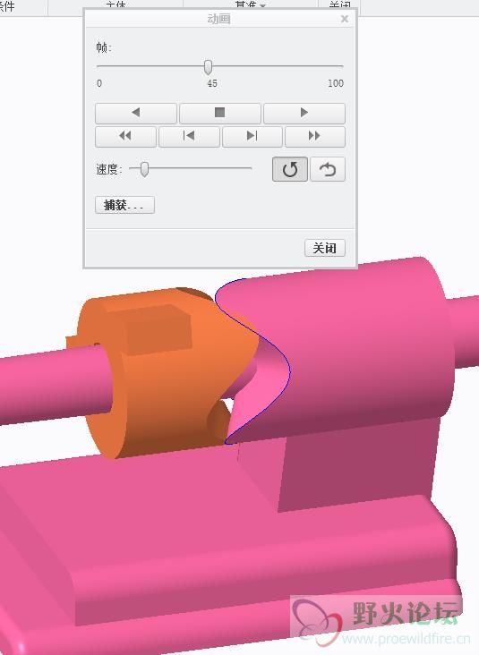

 楼主| 发表于 2015-9-12 14:08 | 显示全部楼层
旋转同时径向也会顺着高低运动,我在第一楼做了个动画

没有搞好啊,我是手拖动着演示下,实际装配还不知道用什么办法

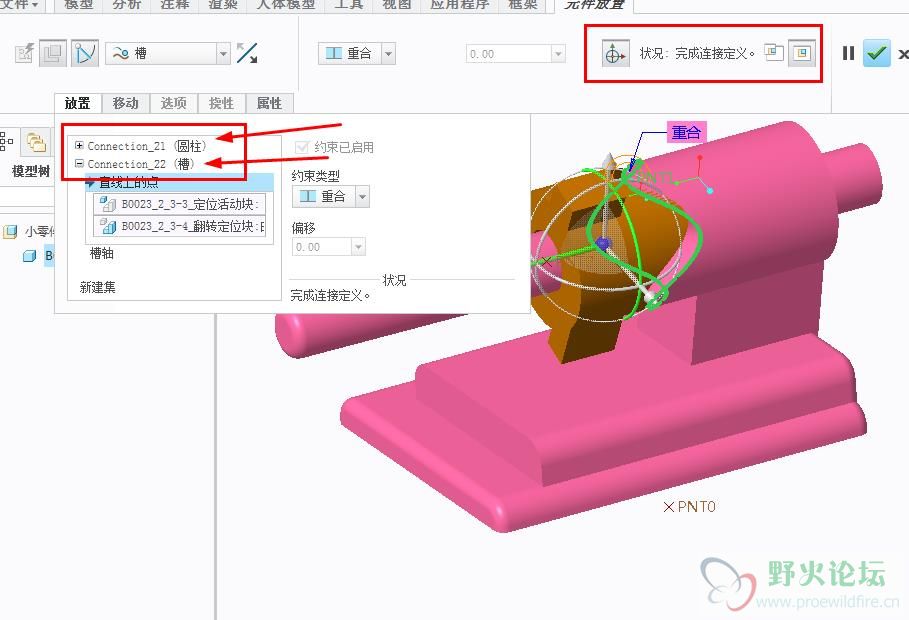

发表于 2015-9-12 21:06 | 显示全部楼层
使用【圆柱】和【槽】连接。。。
小零件装配.asm.zip (906.07 KB, 下载次数: 17)
你自己 做一下 运动仿真 吧。。。

发表于 2015-9-12 21:32 | 显示全部楼层
经过 验证 连接是 正确的。。。

 楼主| 发表于 2015-9-14 07:34 | 显示全部楼层
谢谢楼上了,这个可以模拟,但是中途还是有干涉的...
