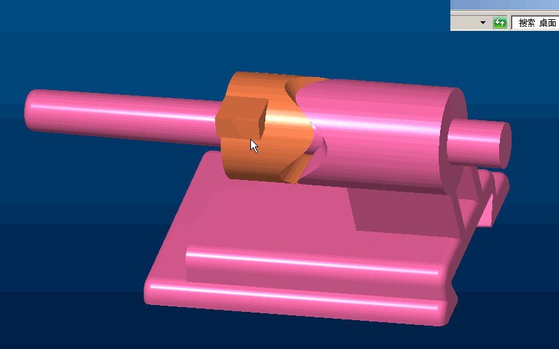

如下图,黄色的小件如何在红色的圆柱中旋转并且两者曲面相接触
搞了好久实现不了,请高手指点下
因为只能上传256k,只好放在网盘
http://pan.baidu.com/s/1c0wfWT6

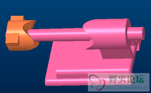

下面是模拟运动的图片
225
289

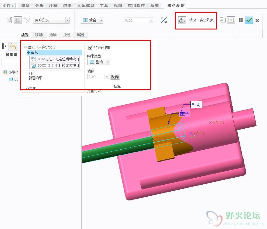

 楼主| 发表于 2015-9-12 08:32 | 显示全部楼层
你这样装配是完全固定了,没有活动,我的要求是可以黄色件可以在红色圆柱上旋转并在曲面上做径向运动,定义好后可以拖动黄色件运动

发表于 2015-9-12 09:22 | 显示全部楼层
jetsun 发表于 2015-9-12 08:32
你这样装配是完全固定了,没有活动,我的要求是可以黄色件可以在红色圆柱上旋转并在曲面上做径向运动,定 ...
你所说的  要在【运动仿真】里 设置 才行。。。

 楼主| 发表于 2015-9-12 10:15 | 显示全部楼层
试过凸轮,3D接触都没有解决的办法,
发表于 2015-9-12 11:50 | 显示全部楼层
红色圆柱设为固定约束,黄色件设为销钉试试
80
117
 楼主| 发表于 2015-9-12 13:08 | 显示全部楼层
主要是实现不了曲面接触的情况下旋转
