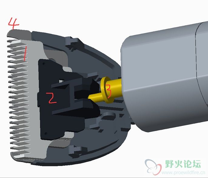

图1
刚性装配 2 跟1 组装 保存出现提示问题。我这边有时候可以保存。

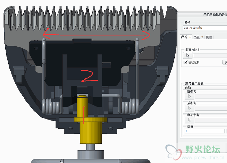

图2
1跟4装配是滑块装配。
2跟1装配是刚性装配
3跟2装配我就不知道怎么装配的。(这个我不知道)
3是销钉装配的,伺服电机靠3运行。
我想问下, 1 2 3 4 怎么装配好点

发表于 2015-9-9 23:42 | 显示全部楼层
凸轮

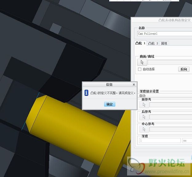

 楼主| 发表于 2015-9-10 09:57 | 显示全部楼层
我在 机构里面 用了凸轮装配。提示不完整的凸轮,难道要4个面的是凸轮?(圆是2个面 凸轮是4个面)
1跟2装配好后,当1转动 2就会来回跑动
不完整凸轮
不完整凸轮

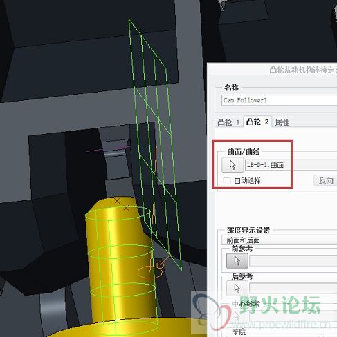

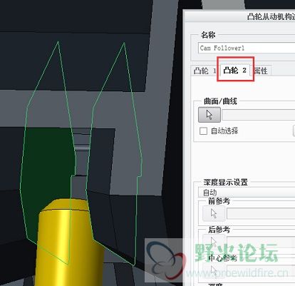

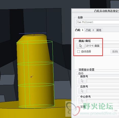

 楼主| 发表于 2015-9-10 11:48 | 显示全部楼层
对不起
我感觉跟PROE一样选择就自动会显示出来。
   CROE原来是要选择好后鼠标中键。
现在能在机构里面装配,但问题出来了。
D 出现问了。 是不旋转方向问题

发表于 2019-8-30 11:11 | 显示全部楼层
你也是做理发器的啊!什么牌子的?
3肯定是轴固定到电机。关于2和3的装配,2和3图纸上应该是0配装配。将3的细轴与2的摆动块的面相切约束,这样偏心轴动,摆动块就可以跟着动了。4别忘记固定位置不动。
230
271
