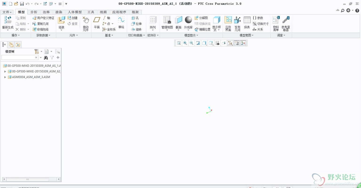

 楼主| 发表于 2015-9-7 15:31 | 显示全部楼层
伪君子的掘墓人 发表于 2015-9-7 12:47
看来似乎并非“没有显示”,而是显示的太繁杂了。
    请试将不必要的轴、点、座标系、基准平面等隐去 ...
按照你说的方法隐藏了所有的基准,显示什么都没有
隐藏了所有的基准
隐藏了所有的基准

 楼主| 发表于 2015-9-7 15:37 | 显示全部楼层
susy520 发表于 2015-9-7 10:42
大哥你这个是求助吧,搞原创了。
你那个是STP吗?
可能在应该在编辑定义里面隐藏了。层打开看看有 没有单 ...
sorry  第一次发帖子,弄错了

 楼主| 发表于 2015-9-7 17:11 | 显示全部楼层
qwerabcd 发表于 2015-9-7 10:34
上传文件啊。这无法说清楚。
上传了视频,求解

 楼主| 发表于 2015-9-7 17:14 | 显示全部楼层
qwerabcd 发表于 2015-9-7 16:16
文件还有么?文件多大?
我这边任何STP文件打开保存后就会出现这个情况

发表于 2015-9-7 17:18 | 显示全部楼层
改一下系颜色试试。。。。刚开始装CREO时,我也出现过

 楼主| 发表于 2015-9-7 17:28 | 显示全部楼层
把系统颜色修改为深色背景还是不行,这是什么鬼

发表于 2015-9-7 19:47 | 显示全部楼层
有个办法,在设置里把图元显示重新换一个就行,不过每次新打开都要这样。

 楼主| 发表于 2015-9-7 22:11 | 显示全部楼层
这个不能解决根本问题呀,我现在就是每次都去改变模型显示里面的显示质量从3改到4,每次都改来改去

发表于 2015-9-7 22:51 | 显示全部楼层
是不是图层把实体隐藏了
