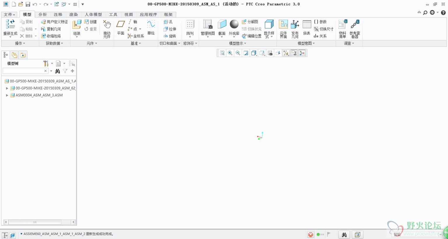

我电脑是WIN10系统,安装CREO3.0后其他都运行正常,就是打开组件图之后没有显示,这个问题困扰了很久,一直在网上也没有找到解决的办法,求各位大神帮忙支招这个到底是哪里出了问题,还是说creo3.0针对win 10系统本身存在这样的缺陷,tks

发表于 2015-9-7 10:34 | 显示全部楼层
上传文件啊。这无法说清楚。
834
1136
发表于 2015-9-7 10:37 | 显示全部楼层
我只看到一大堆的面,坐标。。。。把文件传上来看看吧。

发表于 2015-9-7 10:42 | 显示全部楼层
大哥你这个是求助吧,搞原创了。
你那个是STP吗?
可能在应该在编辑定义里面隐藏了。层打开看看有 没有单独隐藏的。

发表于 2015-9-7 12:47 | 显示全部楼层
看来似乎并非“没有显示”,而是显示的太繁杂了。
    请试将不必要的轴、点、座标系、基准平面等隐去,你的组件就会清晰地展现出来了!因为,当你不作处置的情况下,组件中每一个元件的轴、点、座标系、基准平面等都会显示出来,所以,你的 Creo 3.0 界面中就出现了一团“云雾”,...... 并不是 Win10 系统的问题,也不是 Creo 3.0 有什么缺陷,仅仅是你的操作尚未到位!
      试试 ?!

发表于 2015-9-7 15:18 | 显示全部楼层
隐藏掉 轴、点、坐标系和基准面试试。

 楼主| 发表于 2015-9-7 15:20 | 显示全部楼层
yingziliuming99 发表于 2015-9-7 15:18
隐藏掉 轴、点、坐标系和基准面试试。
隐藏后什么都没有

发表于 2015-9-7 15:23 | 显示全部楼层
估计是显示颜色不对。换个试下

 楼主| 发表于 2015-9-7 15:28 | 显示全部楼层
qwerabcd 发表于 2015-9-7 10:34
上传文件啊。这无法说清楚。
step格式的文件第一次打开可以显示,保存后下次打开就没有显示了了

 楼主| 发表于 2015-9-7 15:29 | 显示全部楼层
susy520 发表于 2015-9-7 10:42
大哥你这个是求助吧,搞原创了。
你那个是STP吗?
可能在应该在编辑定义里面隐藏了。层打开看看有 没有单 ...
stp 第一次是可以打开,保存后打开就这样
