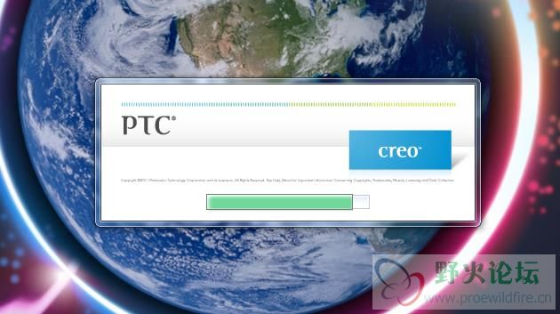

setup.exe运行到80%左右就卡住了,半天不动,百度了一下,很多人同病相怜,我试着解决一下,都一上午了,没什么用,换个版本的也是一样的,说明我还没发现问题在哪,集思广益,求助路过的大神

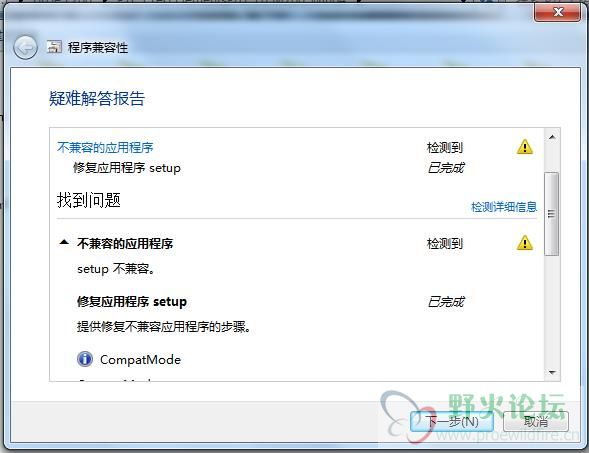

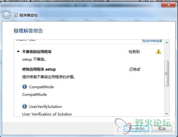

兼容性方面,兼容性疑难解答的报告
兼容性方面
兼容性方面
兼容性方面
兼容性方面
 楼主| 发表于 2015-9-1 15:58 | 显示全部楼层
貌似过去了,这一会儿也不知道都干了什么,前面关闭的一个版本的setup窗口后台运行结束了,然后弹出来了,可能是兼容性打开的问题吧,这个也太慢了,虽然问题解决了,还是请大神告诉我最可能的原因
 楼主| 发表于 2015-9-1 16:20 | 显示全部楼层
又试了一遍,兼容方面的问题,进度条要等10分钟才能走完,之前一个多小时都走不完

第一步:什麽都软件都先别动,按下键盘CTRL+ALT+DEL!在显示出来的项目中选择“切换用户”→选“管理员帐户”,第一步完成。
第二步:打开PROE的安装文件夹,是打开文件夹哦,见到安装程序文件(如果这是你双击鼠标安装,那就是安装错误或者安装后不能用的哦,要注意这个就是WIN7跟XP的不同,顺便讲讲!),单击安装文件→鼠标右键→兼容性疑难解答→尝试建议的设置→启动程序,OK
第三步:和XP相同的方法直到把PROE安装完成

兼容问题,我64位系统以前装32位的proe就是这种情况
