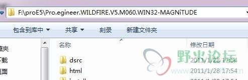

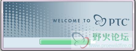

我试了两个版本Creo Elements Pro 5.0 M070 CRACK Win32-WXF3792和
              Pro.egineer.WILDFIRE.V5.M060.WIN32-MAGNiTUDE
双击setup之后出现进度条卡着不动了,路径没有中文,dsrc\i486_nt\obj路径下的ptcsetup双击之后也是卡着不动,谁能帮我一下呢。
解决办法 我的是win7兼容的问题
第一步:什麽都软件都先别动,按下键盘CTRL+ALT+DEL!在显示出来的项目中选择“切换用户”→选“管理员帐户”,第一步完成。
第二步:打开PROE的安装文件夹,是打开文件夹哦,见到安装程序文件(如果这是你双击鼠标安装,那就是安装错误或者安装后不能用的哦,要注意这个就是WIN7跟XP的不同,顺便讲讲!),单击安装文件→鼠标右键→兼容性疑难解答→尝试建议的设置→启动程序,OK
第三步:和XP相同的方法直到把PROE安装完成!

把 Pro.egineer.WILDFIRE.V5.M060.WIN32-MAGNiTUDE  这个目录名字改一下,里面不要带点,比如1,另外关掉系统监控或者杀软试试

回复 4# 野火 的帖子
还是不行 到底因为什么啊 名字改成1了 系统防火墙和杀软 都关了

回复 4# 野火 的帖子
安好了,是win7兼容的问题:
