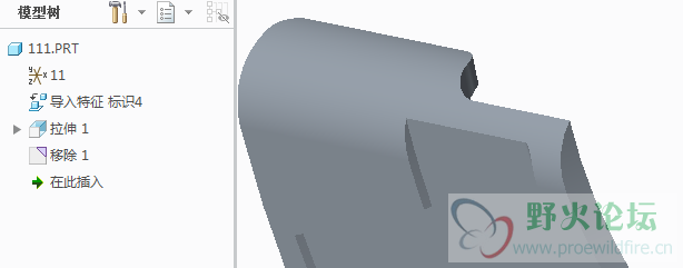

[求助] 怎么把这个尖角变成光滑的弧面

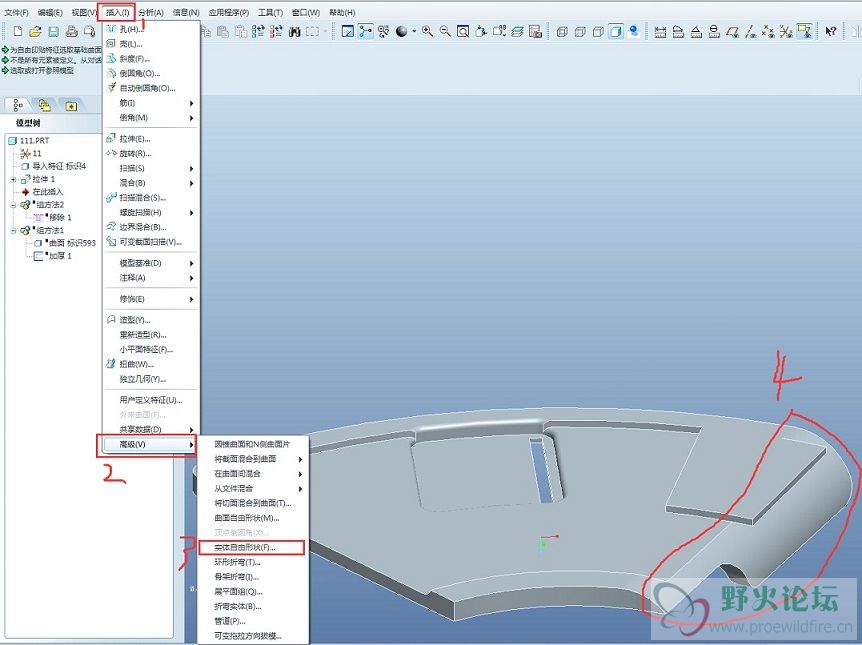

LODA9 发表于 2015-8-25 16:59
求发下PRT啊,新手看不懂。。
大哥,我把步走写给你了。你自己要会啊。
难道要我喂啊
给你说,那个实体自由形状。最好多用用。那个补面最好用的,可以大致跟你曲面自动生成接近的曲面
22.prt.zip
197.59 KB, 下载次数: 14
自己看 2种方法
 楼主| 发表于 2015-8-26 10:46 | 显示全部楼层
susy520 发表于 2015-8-25 17:48
大哥,我把步走写给你了。你自己要会啊。
难道要我喂啊
给你说,那个实体自由形状。最好多用用 ...
看懂了,哈哈,多谢

LODA9 发表于 2015-8-25 16:06
STP格式的,貌似没法复制。。
一个移除命令就好了,选与曲面相交的面
11.prt.rar
