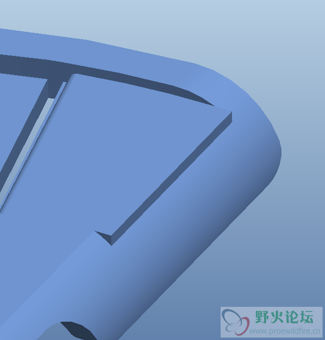

弧面那为直径12的圆角,原始为钣金件折弯的,求在实体下怎么改这个圆角

自己顶,求组啊,怎么把这个尖角给磨成圆弧面啊

用这个圆角面切除就可以了。复制面 实体化

求细教虾怎么具体操作:
选中圆角面 复制之后,实体化选项不亮啊
新手,多谢啊

复制圆角面,给他的边延伸下,再实体化切除
STP格式的,貌似没法复制。。
