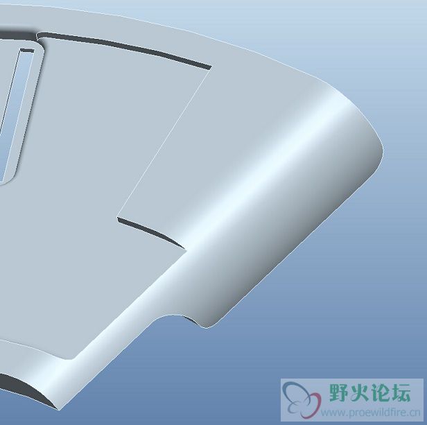

[求助] 怎么把这个尖角变成光滑的弧面
发表于 2015-8-25 16:30 | 显示全部楼层
LODA9 发表于 2015-8-25 16:06
STP格式的,貌似没法复制。。
是把伸出去的那边切掉就可以了吗?不是上表面全切掉吧?
697
850

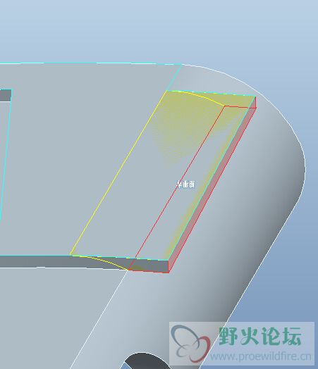

晕死啊,太简单啊。
方法2种:
1:菜单里面找,插入——高级——实体自由形状,你在直接加厚。OK
2:一个命令解决,移除。选择2个面。
2个命令解决
2个命令解决
移除解决,要选择底面跟侧面
移除解决,要选择底面跟侧面
2种方法
2种方法

发表于 2015-8-25 16:42 | 显示全部楼层
这是另外种的切除
