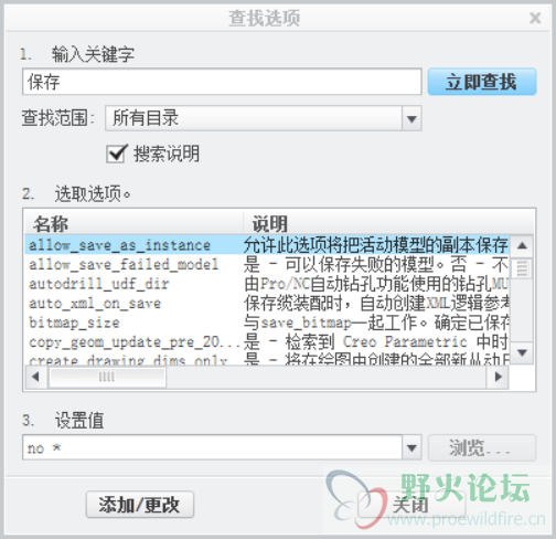

可是这个配置文件到底是哪一项呢

那更改这一项的配置文件到底是哪一项呢?

我也不确定是那一项的问题,你可以从查找里面找,你认为是要改的把它改过来,然后试一下保存文件时,有没有变化。
