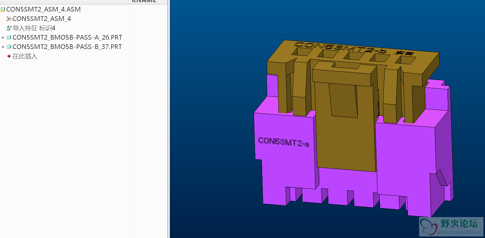

Creo2.0中组装件如下所示,由两个部件组成。
原图档为组件,是由两个零件组成
原图档为组件,是由两个零件组成

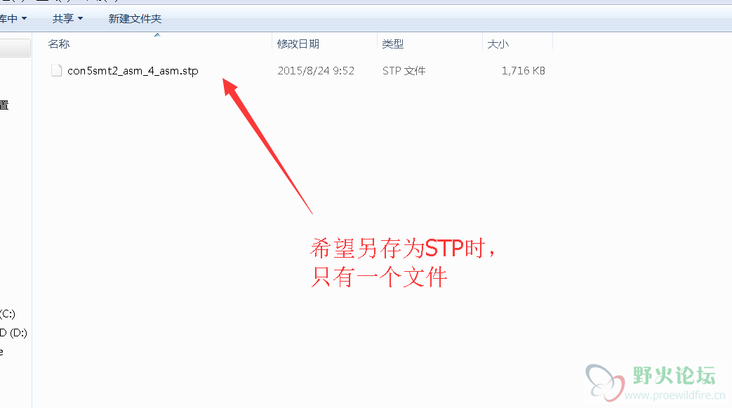

另存为STP时,文件夹内会显示出3个零件。
另存为STP后,变为了3个文件
另存为STP后,变为了3个文件
我想知道如何更改Creo的配置选项,以达到另存为组件时,只得到一个文件。
另存为stp时,希望为一个文件
另存为stp时,希望为一个文件

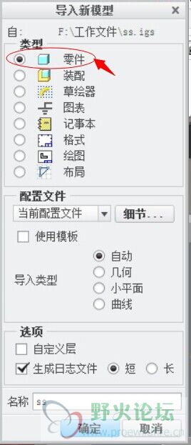

打开原先的XX.STP,出现如图对话框,选择已零件方式打开,这只是单这次打开是一个零件;若要每次打开都是只有一个零件,就再另存一个新的STP文档。
虚心自学中
100
126
 楼主| 发表于 2015-8-24 10:39 | 显示全部楼层
Adda 发表于 2015-8-24 10:32
打开原先的XX.STP,出现如图对话框,选择已零件方式打开,这只是单这次打开是一个零件;若要每次打开都是只 ...
用这种方式打开,界面上什么都没有。

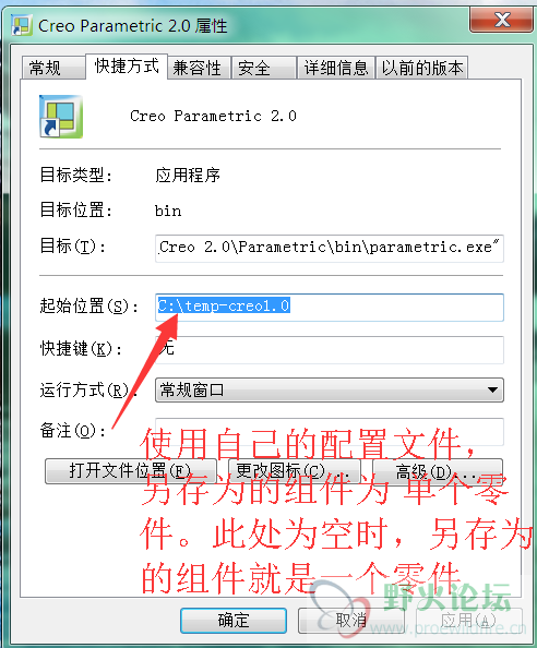

 楼主| 发表于 2015-8-24 10:43 | 显示全部楼层
使用自己的配置文件是,另存为的组件 即为多个零件组成。但是将 起始位置 后面的内容变为空时,另存为的组件即为单个零件。

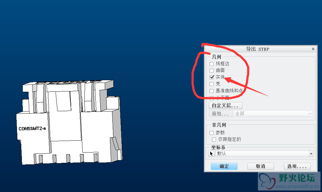

发表于 2015-8-24 11:24 | 显示全部楼层
另存的时候是按“实体”导出的么?
100
126
 楼主| 发表于 2015-8-24 11:42 | 显示全部楼层
qwerabcd 发表于 2015-8-24 11:24
另存的时候是按“实体”导出的么?
是导出的 “实体”。应该和这个没关系。我两次到的方式是相同的,都是选择“实体”导出,一次是使用自己的配置文件,一次是没有配置文件。结果却不一样。
