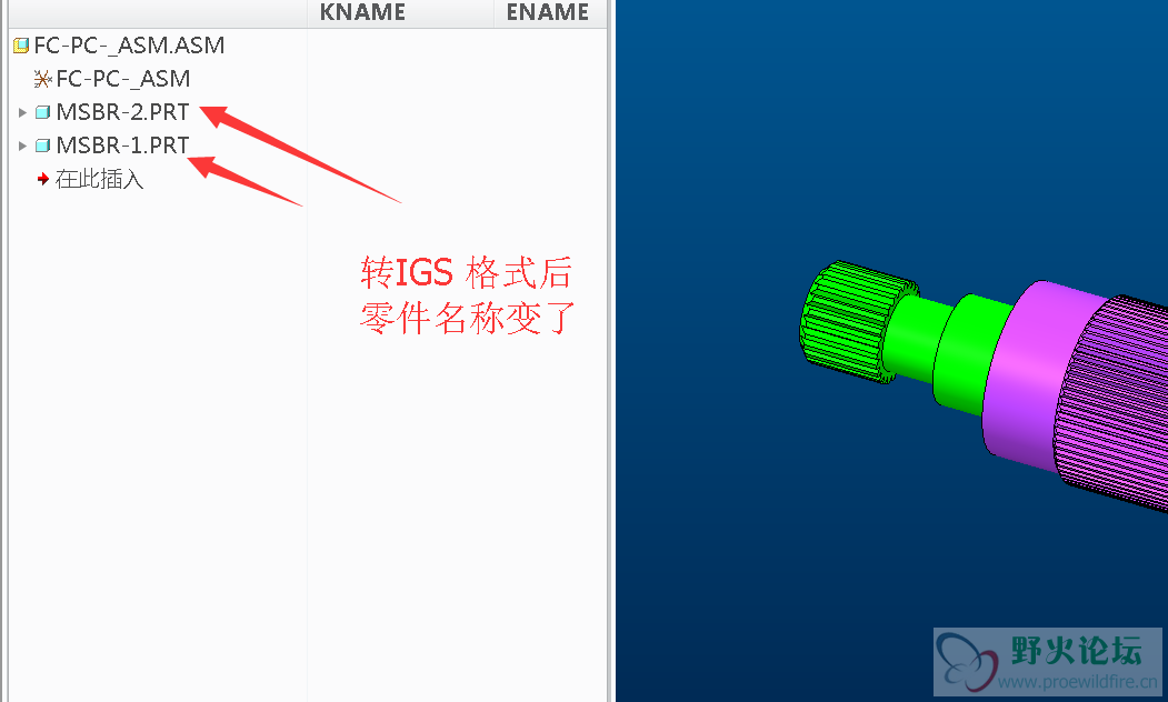

 楼主| 发表于 2015-9-1 08:33 | 显示全部楼层
cxc456 发表于 2015-8-24 22:55
直接转为IGS马上OK,再打开再转 为STEP
转IGS后,零件的名称就都变了
好好学习,认真工作

 楼主| 发表于 2015-9-1 08:35 | 显示全部楼层
LAOTING 发表于 2015-8-25 09:26
楼主的文件是转自其他格式的文件而来的,所以会出现这些问题,这些转自其他格式的文件,不具备可编辑型,没 ...
原文件是我用CREO 画的,不是从别的格式里转过来的。这个组件转单个零件还是挺有必要的
好好学习,认真工作

发表于 2015-9-1 10:28 | 显示全部楼层
yingziliuming99 发表于 2015-9-1 08:33
转IGS后,零件的名称就都变了
名称可以还用原来的名称(我转出来名称怎么不变)

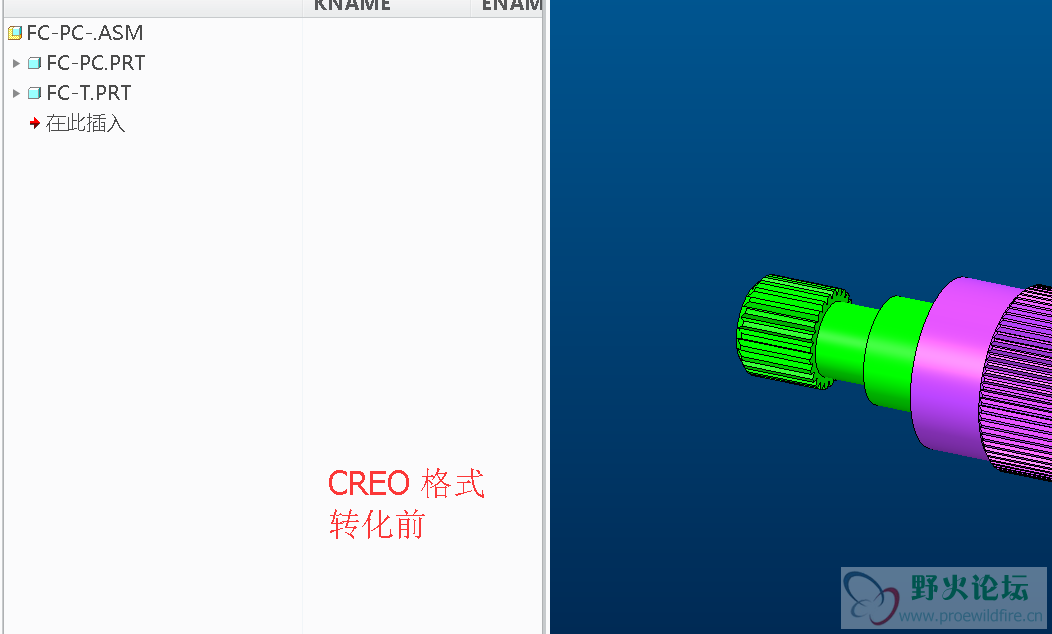

 楼主| 发表于 2015-9-1 15:47 | 显示全部楼层
我转的名称确实发生了变化
转化前
转化前
好好学习,认真工作

 楼主| 发表于 2015-9-1 15:49 | 显示全部楼层
转IGS后,零件的名称就都变了
我就是想转stp格式的,而且我就只是想通过更改 配置文件的方式。因为我不用自己的配置文件 另存为STP格式时,组件就是一个零件。使用自己的配置文件,转出来就是好几个零件。
好好学习,认真工作
