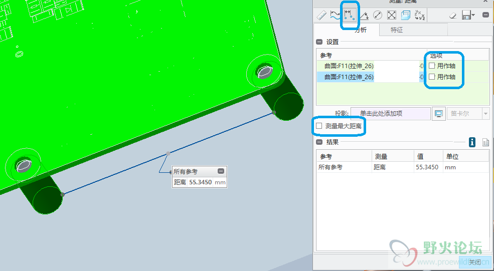

[已解决] creo2.0怎么测量两圆的最近距离,最远距离。

发表于 2019-11-20 13:55 | 显示全部楼层
又学了一招 好用  把轴勾选与最大距离勾取消就是测量最近距离
测量距离
测量距离

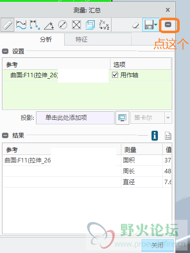

发表于 2019-11-20 13:59 | 显示全部楼层
creo 测量点开
creo 测量点开
