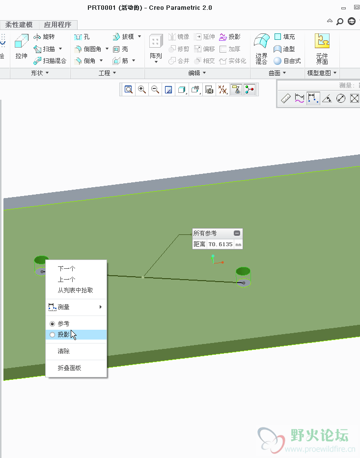

使用creo2.0测量两圆距离时,
现在默认都是选择了中心轴的,也就是测量的是两圆的中心距。能像以前版本那样取消中心轴的选择么?
creo2.0怎么测量两圆的最近距离,最远距离?

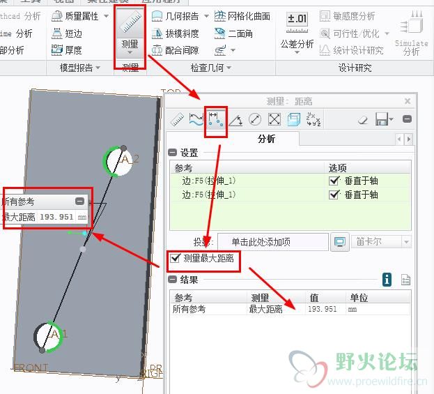

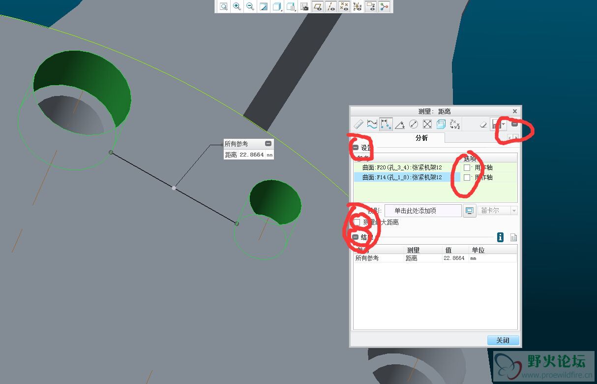

灵活运用勾选呗
回复 2 0
253
345
 楼主| 发表于 2015-8-19 13:04 | 显示全部楼层
感谢,问题解决。
