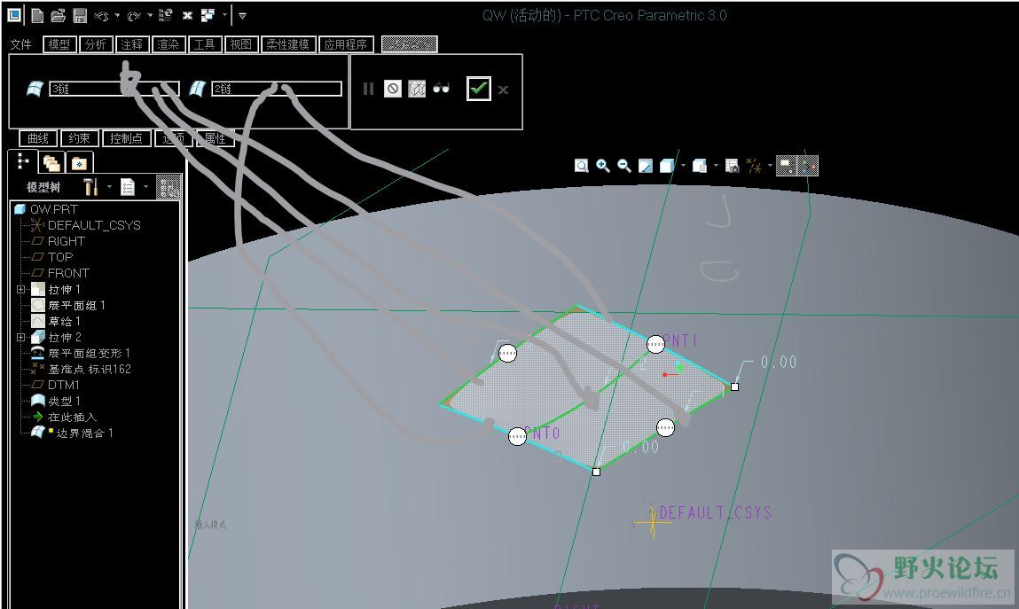

[求助] 求指导,关于曲面连接线的问题。

wujiGtianya 发表于 2015-8-19 15:05
大神,我用的creo2.0.打不开吧。能不能直接展示下你边界混合的第一方向和第二方向分别是那几条边。
其他 ...
要对边。第一个方向三条边(并列),第二个方向两条边(并列)。不要首尾相连的边。

 楼主| 发表于 2015-8-19 16:51 | 显示全部楼层
这种做法我也试过了。效果已经是我知道的方法里面做好的了。(对角有点小翘脚)你的两个对角应该也有点小翘脚吧!  平面上没有任何问题。
在同一曲面上,不同弧度的位置做出来以后会发生不一样的扭曲变形。我在第二方向上又加了一条线控制,变形好点但是有个别弧度位置还是很明显的。好难处理。。。     还是很谢谢大神热心帮助。!

发表于 2015-8-19 18:02 | 显示全部楼层
wujiGtianya 发表于 2015-8-19 16:51
这种做法我也试过了。效果已经是我知道的方法里面做好的了。(对角有点小翘脚)你的两个对角应该也有点小 ...
理论上增加的线越多,曲面越精确。

 楼主| 发表于 2015-8-20 09:30 | 显示全部楼层
qwerabcd 发表于 2015-8-19 18:02
理论上增加的线越多,曲面越精确。
谢谢哈。我有发现个新问题,就是我在中间发弧线上家里一条控制深度的构造线。 阵列的时候吧他作为尺寸变量。想每个单元菱形的深度不一样,实现渐变。  为什么阵列成功了。但是深度没有变化呢。
