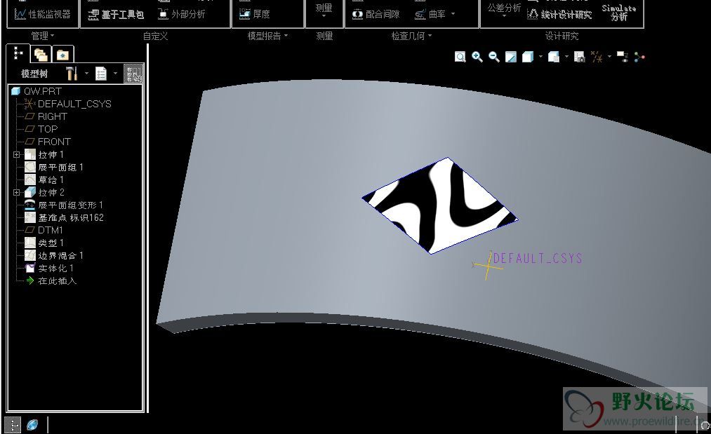

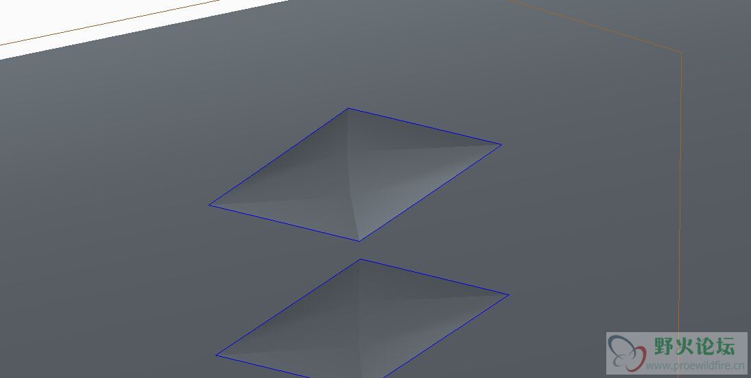

看下图片里面的菱形图案,我是用边界混合画的。但是中间的那条相交线该怎么处理一下看起来不明显(倒圆角就算了吧)。这种能不能实现。求大神指导下。可以实现到什么效果。 WENLI.rar (231.79 KB, 下载次数: 10)

发表于 2015-8-18 19:53 | 显示全部楼层
线没建好。要相切,你是自由的。
1608
1951
发表于 2015-8-18 19:55 | 显示全部楼层
在图中标示的方向绘制一条线。

哦,我刚看错了。你是说吧我之前那条线去掉,用新加的哪条。这种我做过了。两个角那块会凸出来。!而且我是在曲面上混合,用你说的这种那个生成的面会有很奇怪的变形,质量比较差。不知道这种情况有没有什么解决的办法。

我之前也试过了。我是分左右两部分分别进行边界混合的。如果把分别吧中间那条线混合的时候用相切,就失败。这是什么原因呢

大神,我用的creo2.0.打不开吧。能不能直接展示下你边界混合的第一方向和第二方向分别是那几条边。

要对边。第一个方向三条边(并列),第二个方向两条边(并列)。不要首尾相连的边。
