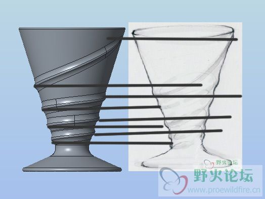

[求助] 3D螺旋造型

 楼主| 发表于 2015-8-18 14:01 | 显示全部楼层
alease0626 发表于 2015-8-17 21:55
ty2c26大大,我的版本是creo element 5.0怎麼還是不能開你的檔案呢?
剛試了下載一些版上其它creo 3.0 ...
剛試了Creo 3.0可以了…
只是Creo的螺旋掃瞄可以改變螺旋角嗎?因為原始照片的螺旋角與大大圖檔的螺旋角不同,客戶的角度較斜一些,所以想問一下,可以改變螺旋角嗎?
謝謝大大

发表于 2015-8-18 14:59 | 显示全部楼层
alease0626 发表于 2015-8-18 14:01
剛試了Creo 3.0可以了…
只是Creo的螺旋掃瞄可以改變螺旋角嗎?因為原始照片的螺旋角與大大圖檔的螺旋角 ...
通过改变螺距可以实现你说的角度 问题,也正如我第一个回贴说的,这个模型关键在于调螺距。你想要调整到和效果图一样的话,需要调整螺距。
 楼主| 发表于 2015-8-18 17:52 | 显示全部楼层
ty2c26 发表于 2015-8-18 14:59
通过改变螺距可以实现你说的角度 问题,也正如我第一个回贴说的,这个模型关键在于调螺距。你想要调整到 ...
ty2c26大大,我調螺距調了快一天,螺旋角感覺一點都沒有變,大大您可以幫忙稍微調一下,檔案上傳給我,讓我有個方向好嗎? (跪拜~~)

发表于 2015-8-19 14:09 | 显示全部楼层
alease0626 发表于 2015-8-18 17:52
ty2c26大大,我調螺距調了快一天,螺旋角感覺一點都沒有變,大大您可以幫忙稍微調一下,檔案上傳給我,讓 ...
呃,要完全达到草绘的效果,我觉得是超出螺旋扫描功能要求的。只能采用包络,或者环形折弯等方法。
附件给你参考一下。

 楼主| 发表于 2015-8-21 16:05 | 显示全部楼层
謝謝大大不離不棄的幫忙解答。
我今天也認真試了一下包絡,但是總是無法用"圓錐"上做出包絡線。
只能在"圓柱"上才能做出包絡線,而且也是均勻螺距的包絡線。
不知道大大能不能試一下包絡看看,看能不能在圓錐上做出不同螺距的包絡線呢?
謝謝啊

发表于 2015-8-24 14:13 | 显示全部楼层
alease0626 发表于 2015-8-21 16:05
謝謝大大不離不棄的幫忙解答。
只能在 ...
呃,好像是不可以勒, 你再向坛里其它大神求教 一下包络的方法画吧。
