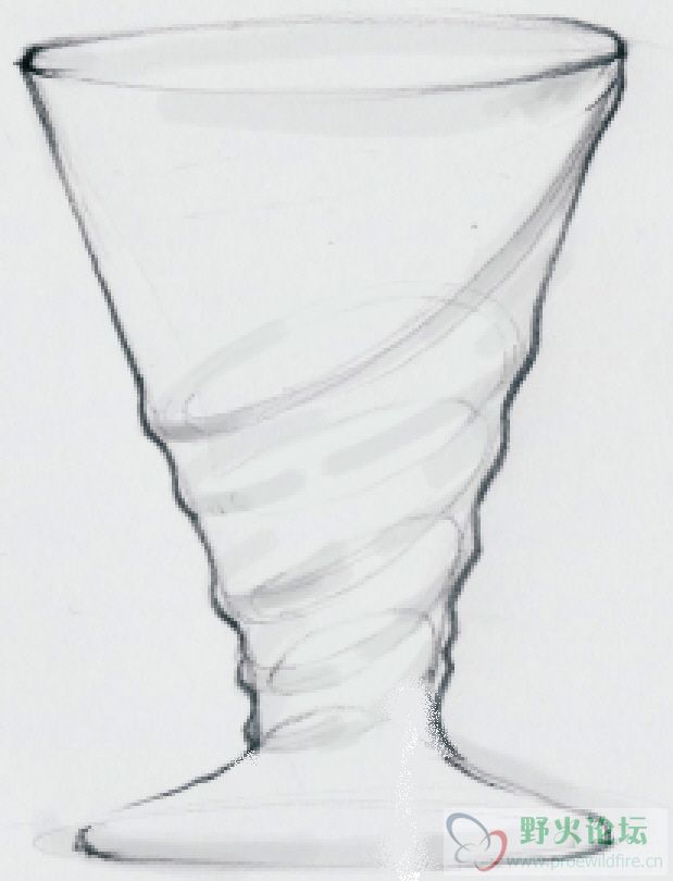

各位大大,能否幫忙看有沒有什麼辦法可以繪製如圖片上3D的螺旋造型呢?
感激不盡啦…

发表于 2015-8-17 16:12 | 显示全部楼层
照着画了下,螺距不好调啊。
cup.prt.rar (486.7 KB, 下载次数: 42)

发表于 2015-8-18 09:15 | 显示全部楼层
用包罗的作法应该也可以做出来,
