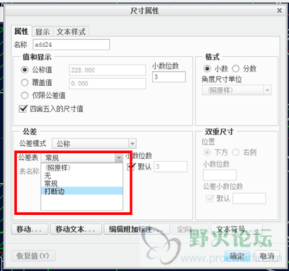

[已解决] Creo3工程图里尺寸属性的公差表哪里去了?

 楼主| 发表于 2015-9-1 09:29 | 显示全部楼层
yanjiao002 发表于 2015-9-1 08:48
我也有这个问题 你是怎么解决的  谢谢
我不是在帖子里面说了么?先在建模下检索公差项,然后工程图里面就可以出来了,当然前提是要把相应的配置项目设置正确。

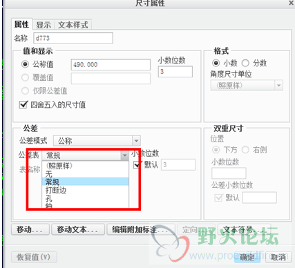

发表于 2016-6-22 14:24 | 显示全部楼层
您好,我也碰到公差方面的问题了。
如图中所示,我想标注孔公差,但现在搞不定。看到您的帖子,知道您能够解决。所以,请教一下。谢谢!
公差表中有孔、轴等
公差表中有孔、轴等
公差表中没有有孔、轴等
公差表中没有有孔、轴等
