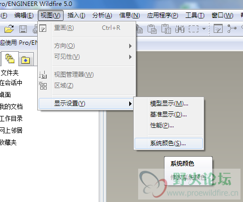

大神们。我是新手,我想知道怎么更改proe的背景属性!!灰色的背景太难看了,有没有透明蓝色的那种     谢谢  求图教!我的是5.0版本

文件——选项——系统颜色——图形——背景。

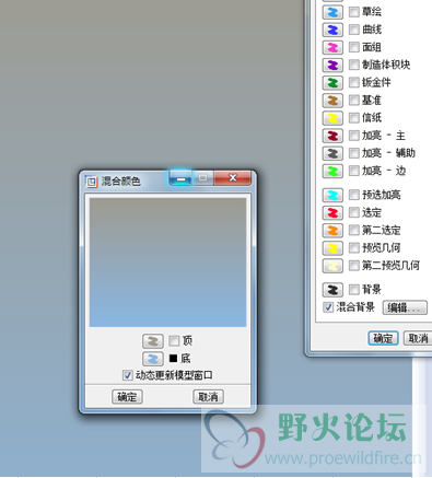

 楼主| 发表于 2015-8-11 09:34 | 显示全部楼层
这个只是一次性的吧?  如果我退出了在进的话就没了 还得从新设置,不过还是谢谢!!

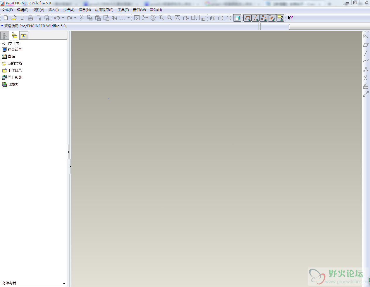

 楼主| 发表于 2015-8-11 11:50 | 显示全部楼层
qwerabcd 发表于 2015-8-11 10:16
需要将设置好的文件导出(左下角)到起始文件夹内。下次开机的时候就直接调用你设置好的颜色文件了。
我只能做到这步 后面就不知道了  这个文件生成以后我打开还是灰色的 而不是蓝色
