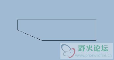

 楼主| 发表于 2015-8-10 09:53 | 显示全部楼层

发表于 2015-8-10 13:06 | 显示全部楼层

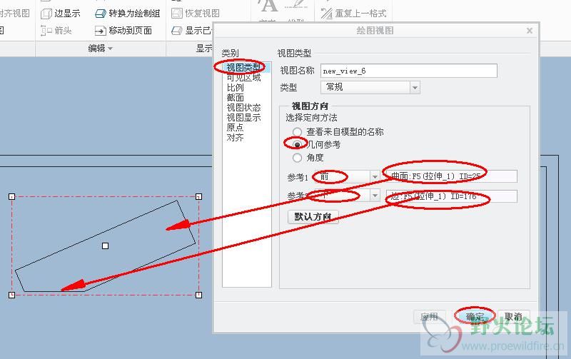

发表于 2015-8-10 20:08 | 显示全部楼层
蝶飞 发表于 2015-8-10 16:22
是的,本是需要好好看书的,只是现在图纸要的急,所以就想请教下!
在建模空间里点击重定向视图跳出对话框在参照1选项右边的箭头上点一下然后选前,在模型上点一下朝前的那个面,在参照2选项右边的箭头上点一下然后选右,在模型上点一下朝右的那个面,点击对话框下面的三角箭头(已保存的视图)使下拉对话框跳出在名称栏输入一个新名称并点击保存确定完成。然后在工程图里插入刚才在建模空间里新建的视图。

300
370
发表于 2015-8-24 09:29 | 显示全部楼层
视图 右键菜单 属性 设置
