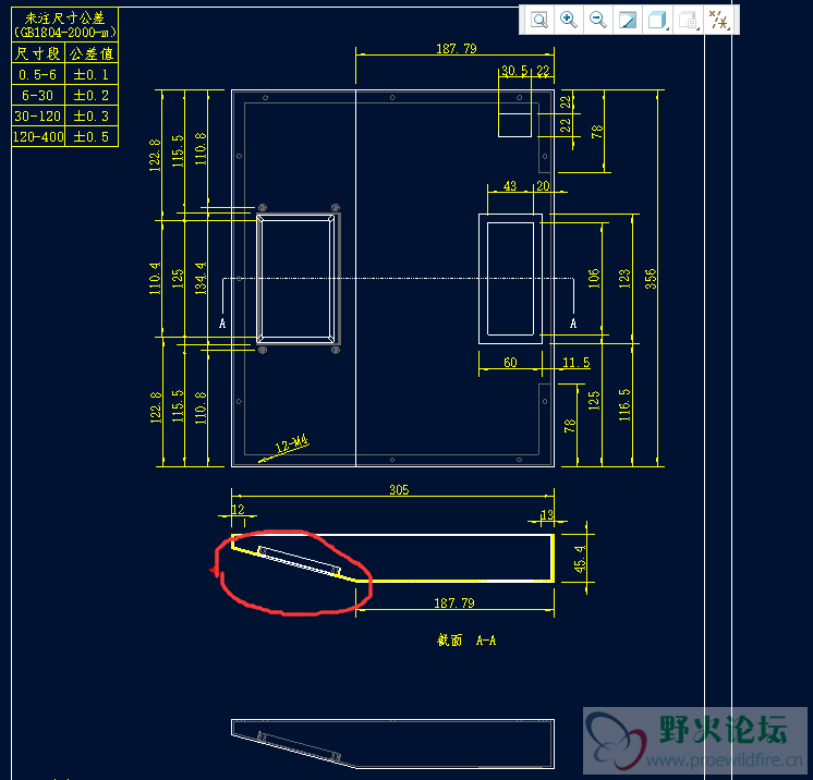

    请懂的人帮帮忙!这是我画的一个钣金的机箱一部分,在制作工程图进行标注时遇到问题问题!请问如何才能将第二张图红色圈出的部分作为视角放在平面上,这个就不会因为倾斜而导致园变成椭圆,无法进行标注了!

 楼主| 发表于 2015-8-7 10:48 | 显示全部楼层
第二张图忘记上传了!

发表于 2015-8-7 11:38 | 显示全部楼层
视图重定向,做向视图。
发表于 2015-8-7 13:26 | 显示全部楼层
自己在三维图视图管理中定个方向就行了。

发表于 2015-8-7 13:50 | 显示全部楼层
重新定义视图方向,或者在标注时,选择两点,可以做倾斜尺寸标注

发表于 2015-8-7 14:03 | 显示全部楼层
或者做向视图,(辅助视图也是可以的)

发表于 2015-8-7 17:58 | 显示全部楼层
楼上都是正解。
1. 在零件图上创建一个以斜面为正面的视图,在工程图里的视图方向引用这个视图。(视图管理器-定向-新建-右键重定义)
2. 在工程图里建立辅助视图,以斜面为基准平面。不过这样投影出来整个视图倾斜不好看。
推荐第一种方法
