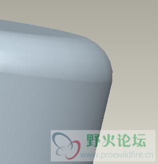

是可以
但是有个问题。。。R那里会接不顺的(不相切)。

发表于 2008-10-13 18:30 | 显示全部楼层
是可以生成但不会相切了。

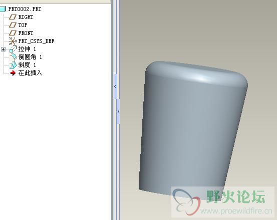

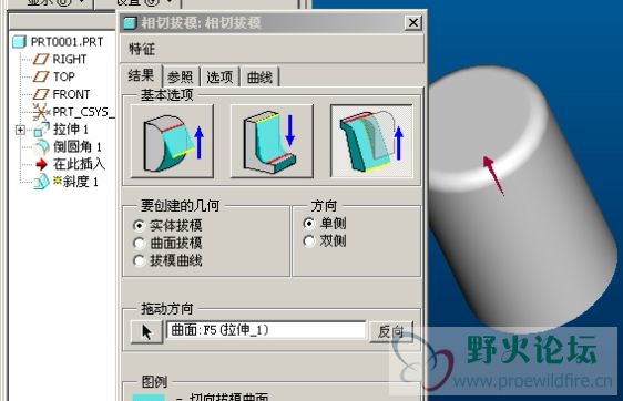

 楼主| 发表于 2008-10-13 21:03 | 显示全部楼层
模具界的朋友有时会遇到这样的问题:别人给的3D图是没有模型树的,但有些地方他忘了拔模了,怎么分模呢?
其实Proe有这个功能: →应用程序→模具/铸造,再 →插入→相切拔模
[ 本帖最后由 chentong361 于 2008-10-14 22:19 编辑 ]
圆角后拔模.prt.rar
72.76 KB, 下载次数: 84
111

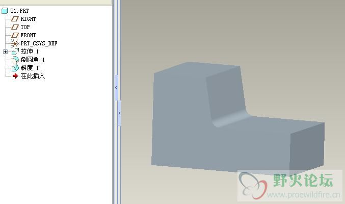

01.prt.rar
47.16 KB, 下载次数: 36
02.prt.rar
39.75 KB, 下载次数: 29

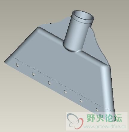

发表于 2008-10-16 08:55 | 显示全部楼层
但是有一些很复杂的产品用这个功能就拔不了。
[ 本帖最后由 bill 于 2008-10-16 09:45 编辑 ]
