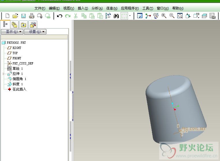

如图,实体在倒圆角之后再拔模?
工作中遇到类似问题,碰巧解决了,拿来与大家分享.请看14楼的回复.

发表于 2008-10-13 16:01 | 显示全部楼层
拨模以后倒圆角不行吗?一般情况下我都是拨模以后再倒角的
回复 楼主 的帖子
得先圆角后才可以拔模···
发表于 2008-10-13 16:03 | 显示全部楼层
先圆脚后才可拔模的,没错

发表于 2008-10-13 16:19 | 显示全部楼层
当然是先拔模后倒圆角.这样一般不会出错.
楼主这个图,在修补面里面有个圆角后修改拔模.

发表于 2008-10-13 16:29 | 显示全部楼层
正常的都是先拔摸再到角啊
否则会提示出错的

发表于 2008-10-13 16:30 | 显示全部楼层
知道了,楼主肯定是将拔摸的曲轴设在了到角的边上

发表于 2008-10-13 16:33 | 显示全部楼层
正确的建模顺序是先拔模,后倒圆角。楼主不要钻牛角尖

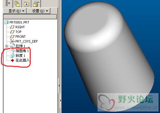

发表于 2008-10-13 16:50 | 显示全部楼层
未命名.jpg 只这样吧
66
76
发表于 2008-10-13 16:53 | 显示全部楼层
可是这样也出来了啊,有问题就要想啊,行不行的得记住了才是啊
