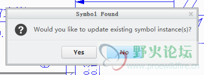

发表于 2015-7-22 19:15 | 显示全部楼层
shin08 发表于 2015-7-16 17:14
不冲突,没事的。
我也将standard1.sym放入目录下了,如图,这是怎么回事?
206
273

发表于 2015-7-22 22:03 | 显示全部楼层
你这种情况我没见过,这个符号是CREO3M40自带的,测试过CREO2、3用时都没有这个提示。你用的是什么版本?
发表于 2015-7-24 09:04 | 显示全部楼层
我用的是CREO2.0
我也试过旋转粗糙度符号,但是数值的方向会随着符号改变。
492
679
发表于 2015-7-24 21:49 | 显示全部楼层
五七五七 发表于 2015-7-24 09:04
我用的是CREO2.0
自带的没经过修改都是随方向变的。一定要重新定义粗糙度符号,勾选反转文本选项再写入就可以了
