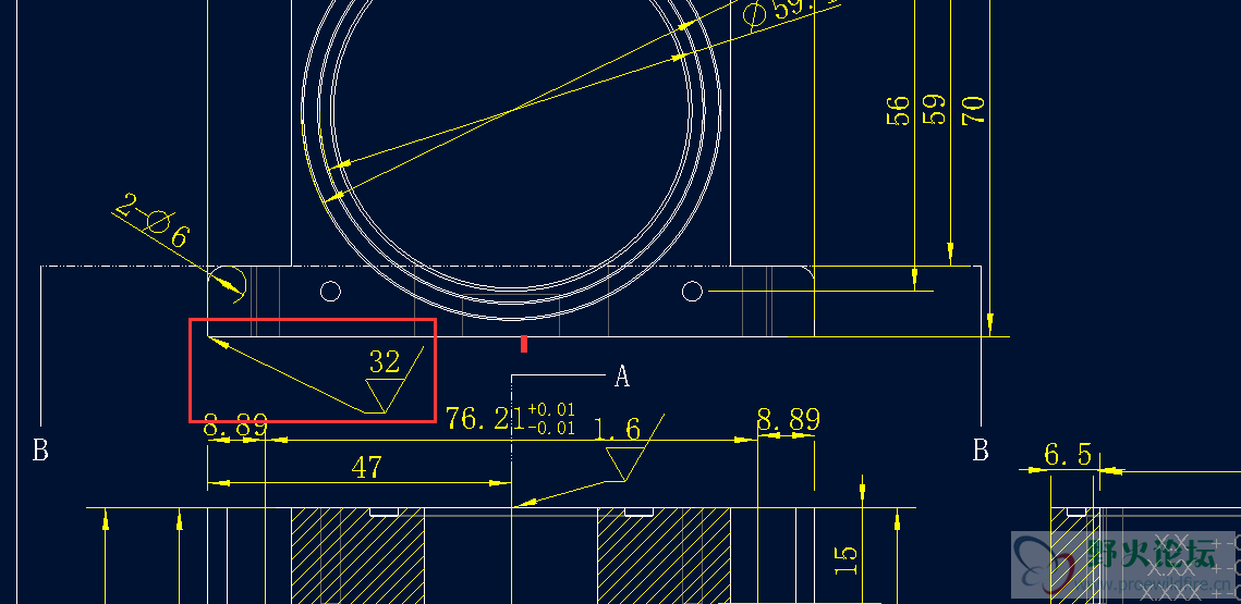

     在导出的工程图中放置表面粗糙度的符号时,符号总是不能放置在中间却总是跑到边上,哪位大神可以告诉我这是怎么了?
492
679
发表于 2015-7-15 19:57 | 显示全部楼层
这样标不整洁,也不符合国标,直接换成垂直图元就好。
348
433
 楼主| 发表于 2015-7-16 10:43 | 显示全部楼层
    可是标为垂直图元就变成这样了!
492
679
发表于 2015-7-16 16:31 | 显示全部楼层

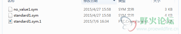

重新定义下表面粗糙度符号,在属性里勾选反转文本就可以了,这是我自己用的。
如图所示
如图所示
standard1.sym.zip
3.2 KB, 下载次数: 217
可反转文本粗糙度符号
348
433
 楼主| 发表于 2015-7-16 16:55 | 显示全部楼层
谢谢,谢谢!下载这个文件后应该放在哪个文件夹里才能使用呢
492
679
发表于 2015-7-16 16:59 | 显示全部楼层
D:\ptc\Creo 3.0\M040\Common Files\symbols\surffins\machined\
具体看你的CREO软件装在哪。这是直接被表面粗糙度调用的目录。
492
679
发表于 2015-7-16 17:01 | 显示全部楼层
你的尺寸非常乱,可以试下清理尺寸。
348
433
 楼主| 发表于 2015-7-16 17:07 | 显示全部楼层
具体看你的CREO软件装在哪。这是直接被表 ...
  是放在这里吗?里面有两个长得很相似啊!文件名不会冲突吧!
348
433
shin08 发表于 2015-7-16 17:01
你的尺寸非常乱,可以试下清理尺寸。
我也觉得,接触这个不久!还请多多指教!
492
679
发表于 2015-7-16 17:14 | 显示全部楼层
不冲突,没事的。
