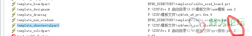

[已解决] 急救,CREO2.0怎么导入自己的模板!

 楼主| 发表于 2015-7-10 22:17 | 显示全部楼层
野火 发表于 2015-7-10 22:10
打开原来的修改好,保存
没用,会产生新的prt,不知道怎么弄!!

 楼主| 发表于 2015-7-11 08:15 | 显示全部楼层
打开原来的修改好,保存
大师,看一下,7楼,是不是你说的那个方法,有没有什么错的地方!!希望能解决!!

 楼主| 发表于 2015-7-11 09:01 | 显示全部楼层
ningzhu-9 发表于 2015-7-10 19:36
折弯表放在X:\Program Files\PTC\Creo X.0\X040\Common Files\text\bend_tables文件夹下试试
我是了  没有用!!

 楼主| 发表于 2015-7-11 15:19 | 显示全部楼层
大神啊,要不你弄个步骤给我看一看,是不是我的细节没有弄好!你试一下,你的可以吗!成功了吗??
我的怎么没有用啊!!

 楼主| 发表于 2015-7-11 15:20 | 显示全部楼层
打开原来的修改好,保存
求大神指点啊,你说的我试了   只有打开那个保存的是可以的,但是新建不能用这个模板!!

发表于 2015-7-11 17:20 | 显示全部楼层
你做配置文件的时候,一定要记住你最后保存的模板文件的路径和版本号,如果路径对了,但是版本号不对也是不行

 楼主| 发表于 2015-7-11 18:25 | 显示全部楼层
lanxueyue 发表于 2015-7-11 17:20
你做配置文件的时候,一定要记住你最后保存的模板文件的路径和版本号,如果路径对了,但是版本号不对也是不 ...
怎么保存相同的文件呢???你可以掩饰一下呢,我上面的东西保存你不是看到了吗???就是原版保存,也是不行的。。。

 楼主| 发表于 2015-7-12 23:09 | 显示全部楼层
野火 发表于 2015-7-11 22:21
文件夹选项里设置取消 “隐藏已知文件类型的扩展名”,对比你保存的文件和原来的文件名,然后再看看15楼给 ...
我知道怎么回事了,不用修改,只要在保存后,删除旧版本就可以了!!!谢谢各位大神的帮忙!!!本帖已解决!@!
