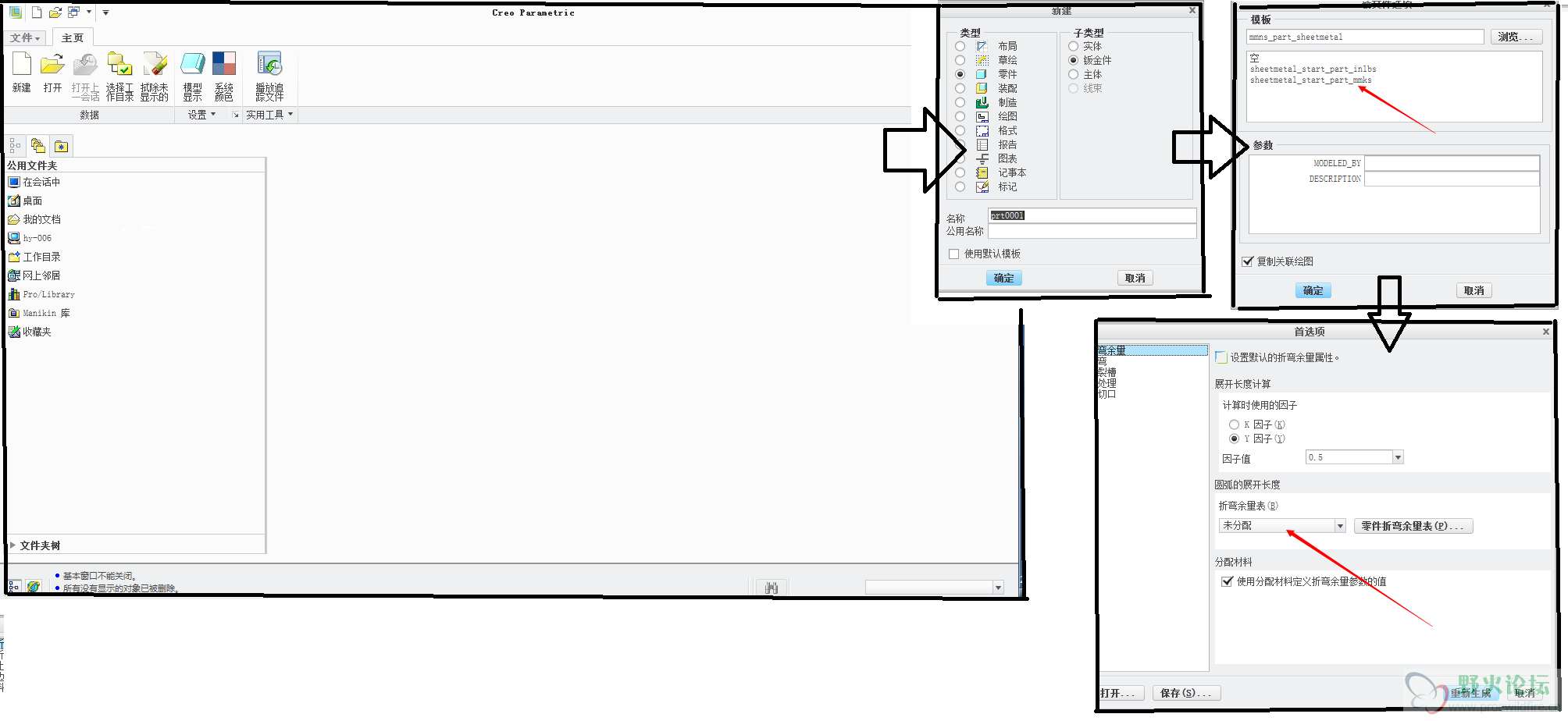

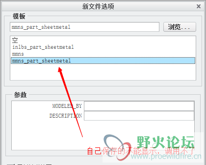

问题1:怎么样修改   Creo2.0的默认钣金模板    保存后   新建钣金时,可以调用模板自己的模板!
           (我自己按网上的修改,保存后,新建文件时,不能被   creo2.0  识别,用不了。)
           怎么样才可以在新建文件时看到!   我看了格式都是prt  怎么回事!!

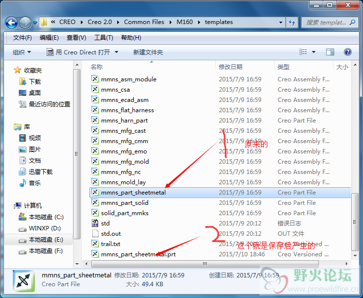

查看完整内容
文件夹选项里设置取消 “隐藏已知文件类型的扩展名”,对比你保存的文件和原来的文件名,然后再看看15楼给你贴的图改下设置
发表于 2015-7-10 13:35 | 显示全部楼层

发表于 2015-7-10 15:39 | 显示全部楼层
直接打开系统模板修改保存就好了,不是从新建这里弄的,大概路径:X:\Program Files\PTC\Creo X.0\M0X0\Common Files\templates   X代表你自己的盘符和版本等

在这里保存的,下次直接新建就能看到自己的改过的模板了,不是另存为

这个是我修改模板的地方,可是我的怎么产生两个文件,试了也没有用,大大神指教啊!!
