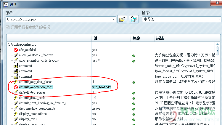

发表于 2020-11-17 09:51 | 显示全部楼层
wskkfdx 发表于 2020-11-12 17:14
1.用记事本打开:..\Common Files\text%usascii文件夹下的win_font.ndx
2.第一行改成sys/xxx(改成想要的字 ...
Proe5.0  设置了没有用。
不知道你sys/xxx完整字幕就是这样吗?  前后还有什么命令呢
sys/xxx   字体需要加文件后缀吗,等等细节问题,可以说说吗
还是说5.0改不了,需要更高版本呢
193
241
发表于 2020-11-17 09:53 | 显示全部楼层
mcuikai 发表于 2020-11-12 19:31
三维的模型属性定义修改
哎~层主你的是那个版本
我们公司用的是PROE5.0正版。
我的PROE5.0正版并不识别这个配置
