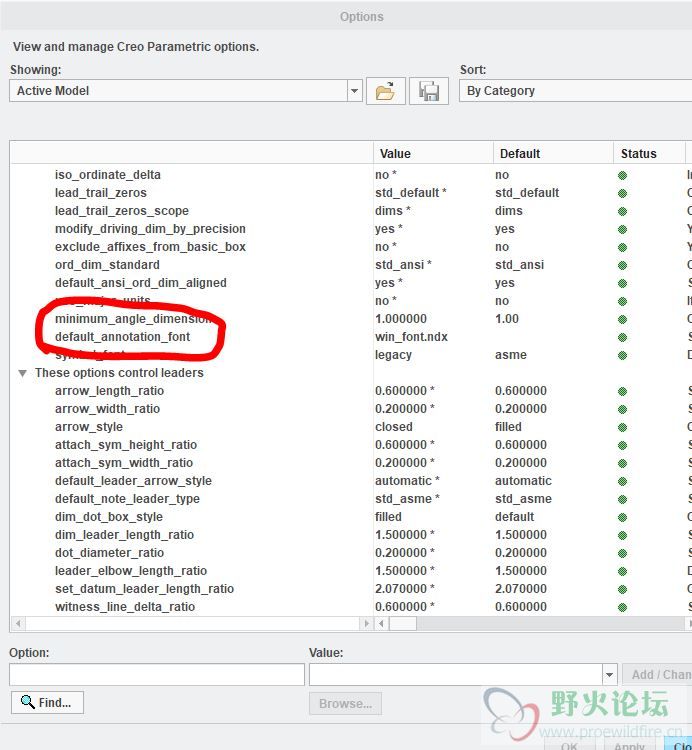

发表于 2020-11-12 17:14 | 显示全部楼层
1.用记事本打开:..\Common Files\text\usascii文件夹下的win_font.ndx
2.第一行改成sys/xxx(改成想要的字体)

发表于 2020-11-12 19:31 | 显示全部楼层
三维的模型属性定义修改
